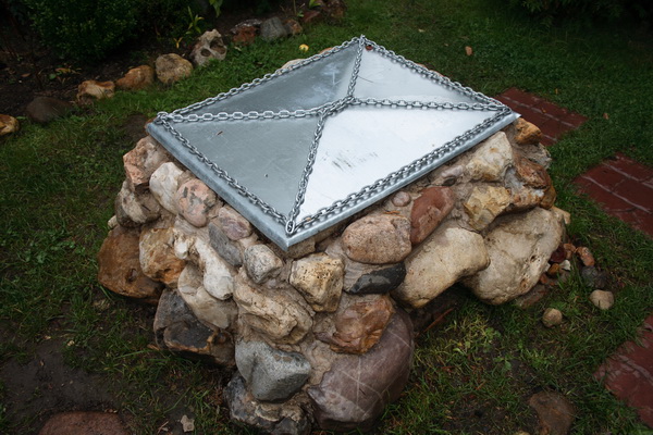

Почти год назад, поспорил с одним гражданином, что можно обустроить дачу без огромных кап. вложений. Лишь бы была голова на плечах и руки росли в верхней части туловища.
Потом меня "подсадили" на "Скайрим". Ивот тут меня и "закусило". Мол больше 20 лет какстроитель, а шашлык на даче жарю как босяк. А если ужделать что-то, то делать на совесть.
Вот и возникла идея смаздрячить уличный мангализ камня, с трубой и с раковиной для мытья посуды.
Всю зиму чертил, читал и планировал. Ну еще материалы собирал.
Эта тема посвящена "как я провел этим летом". Хотя и лета то толком не было.

- - Трейдер   Продолжим. Для выкладывания арок я думал испо...   28.8.2013, 21:41
- - Трейдер   Следующая попытка была более сурьезная. Из дву...   28.8.2013, 22:04
- - Трейдер   Примерив кирпичи к "кружалам" мною был...   28.8.2013, 22:40
- - dissector   Трейдер, а если сразу сделать форму для кирпича с ...   28.8.2013, 23:10
- - Трейдер   Ты имеешь ввиду клиновидной формы? Можно. Можно...   28.8.2013, 23:40
- - Трейдер   Хотя можно попробывать сделать из листа железа...   28.8.2013, 23:57
- - Jumanji   прочитал про кирпичи, задумался неподетски. Это ес...   29.8.2013, 0:12
- - Трейдер   Jumanji, Сорри! Я должен жестоко извинитс...   29.8.2013, 1:16

- - Трейдер   Седня разобью свой отчет по двум позам. Первы...   29.8.2013, 14:30
- - Трейдер   Итак стены. Имея опыт работы с кирпичами и шл...   29.8.2013, 14:46
- - elmont33   Ха ! Вот он что ! С такими музами и дворец...   29.8.2013, 14:54
- - Трейдер   Чем отличается выбранный мной метод от остальны...   29.8.2013, 15:10
- - Трейдер   oag, Я сужу по шлакоблоку. Если он стоит 12...   29.8.2013, 21:47
- - Трейдер   Арки. В принципе ради арок все это и затевалос...   29.8.2013, 22:51

- - Трейдер   С камнями весе тоже самое. Искать треугольные ...   29.8.2013, 23:46

- - Трейдер   Седня обойдусь без длинны текстов. Просто отчет...   30.8.2013, 20:46

- - Трейдер   Ну вот,в принципе и подходит третья неделя стройк...   7.9.2013, 20:42
- - Трейдер   И вот закончился строительный сезон. Ночью з...   1.10.2013, 21:29
- - Трейдер   Окончательно по материалам: 5 мешков цемента - ...   1.10.2013, 22:36
- - MagON   Цитата(Трейдер @ 1.10.2013, 21:36) 3. Взя...   1.10.2013, 23:38
- - Трейдер   Вот я и не знаю. С одной стороны полностью ...   2.10.2013, 3:28
