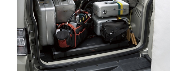

Новинка !!!
Для того, чтобы автомобильная система радовала сочным напористым басом, не нужно жертвовать местом в  багажнике для установки сабвуфера. Более того, активный сабвуфер Pioneer TS-WX610A вообще не занимает полезного пространства - он предназначен для размещения внутри обода запасного колеса размером от 14 дюймов. TS-WX610A содержит два динамика Dual Voice Coil и встроенный 200-ваттный усилитель, что не только экономит пространство, но и делает установку максимально быстрой и удобной. Корпус сабвуфера сочетает в себе привлекательный дизайн с превосходными акустическими характеристиками. Литой алюминиевый каркас и алюминиевые верхние панели обеспечивают сабвуферу отменную прочность и долговечность. Благодаря высокоуровневым входам сабвуфер легко подключается к штатным аудиосистемам.

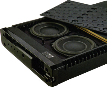

Удалось недавно послушать вот такой Сабвуфер активный Pioneer TS-WX77A, поставили его в сурфа 215 , до этого стоял кикер 15дюймов L7, со слов владельца кикер просто ебо...л biggrin.gif , чуствительность малая и на малой громкости он плохо отыгрывал , короче кикер для прослушивания на большой громкости , чтобы аж волосы шевелились , а пионер приятно слушать , т.к. хорошая чуствительность он играет даже на самой малой громкости
Активный сабвуфер Pioneer TS-WX77A
Характеристики
Максимальная мощность 200 Вт
Номинальная мощность входного сигнала (50W x 2) 100 Вт
Частотная характеристика 25-200 Гц
Чувствительность (1 В/1 м) 102 Дб
Встроенный регулируемый ФНЧ (Гц, дБ/окт) Yes
RCA-входы уровня динамиков Wired remote controller (6m)
Размеры 890 x 350 x 82 мм
Активный сабвуфер Pioneer TS-WX77A. Лаборатория. Соло
19.06.09, Журнал "Car & Music"
При необходимости басовой поддержки малыми силами этот активный сабвуфер придется как нельзя кстати
Сегодня в нашей лаборатории весьма необычный участник. Несмотря на довольно странные для корпусного сабвуфера габариты и пропорции, это полноценный басовый помощник для вашей аудиосистемы. К тому же он активный, то есть содержит в своем составе усилитель. Размеры позволяют спокойно положить его на пол багажника или прикрепить к спинке заднего сиденья, при этом полезный объем для перевозки груза практически не пострадает. Ни один сабвуфер «классических» пропорций такого удобства не обеспечит.
ОРИГИНАЛЬНОСТЬ И ПРАКТИЧНОСТЬ
Все коммутационные клеммы расположены с торца корпуса. Отметим, что и питание, и линейные входы собраны в одну колодку, которая просто защелкивается в соответствующем гнезде - при необходимости снять сабвуфер можно будет очень быстро. Вся оперативная настройка производится с проводного пульта дистанционного управления. Он представляет собой компактный корпус, на котором расположились регулятор уровня чувствительности, плавный регулятор частоты среза фильтра низких частот, позволяющий менять значение в пределах от 50 до 125 Гц, и небольшая кнопка, с помощью которой есть возможность переключать фазу сигнала 0/180 градусов. При более подробном изучении конструкции выяснилось, что корпус сделан из МДФ. Он собран очень аккуратно, все детали подогнаны идеально. Снаружи - приятное на ощупь упругое покрытие. Сняв металлическую (но хорошо заглушённую во избежание лишних призвуков) крышку на нижней поверхности, мы обнаружили два динамика диаметром 6 дюймов с довольно крупной для такого калибра магнитной системой, работающих на один объем. Отдельно нужно остановиться на акустическом оформлении. Если бы динамики просто «смотрели» наружу, то это был бы классический фазоин-вертор - сам порт расположен с торца корпуса. Однако при установке металлической крышки перед диффузорами образуется акустическая нагрузка - небольшой объем с выходом на боковые стороны. Таким образом, это уже не классический фазоинвертор, и хотя еще и не полноценный бандпасс шестого порядка, но очень близко к нему.

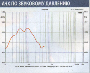

ПОДДЕРЖКА СНИЗУ
Когда мы приступали к прослушиванию, то были некоторые опасения по поводу того, насколько глубоко смогут сыграть динамики, скажем прямо, не сабвуферного калибра. Однако опасения оказались напрасными - звук хоть и не аудиофильский, но достойную басовую поддержку TS-WX77A легко обеспечивает. Сабвуфер немного теряется в сложных басовых партиях, а на треках с энергичным подвижным басом звучит «размыто». Но, что нас даже немного удивило, низкие частоты при этом не отстают и не отслаиваются от основной музыкальной составляющей, так что при грамотной настройке можно получить просто превосходное звучание популярной и электронной музыки. А учитывая небывалую для сабвуферов компактность, мы настоятельно рекомендуем Pioneer TS-WX77A любителям этих жанров.
ПО ПАСПОРТУ
Мощность (ном./макс.) нет данных/200 Вт
Число линейных входов 1 пара
Число линейных выходов нет
Высокоуровневые входы есть
Фильтры ФНЧ
Наличие схемы подъема баса нет
Наличие ПДУ в комплекте
Регулятор фазы 0/180
Габаритные размеры 890х350х820 мм
Число и размер головок 2х6 дюймов
Акустическое оформление бандпасс
Чувствительность 102 дБ
Плюсы: Компактность, удобство в инсталляции
Минусы: Жанровая ориентация
Итог: Удачный компромисс между габаритами и басовыми возможностями
РЕЗУЛЬТАТЫ ТЕСТИРОВАНИЯ
Звучание 26 (max 40)
Конструкция и техническое исполнение 15 (max 20)
Технические характеристики, соответствие назначению (SQ, SPL) 30 (max 40)
Итог 71 (max 100)
