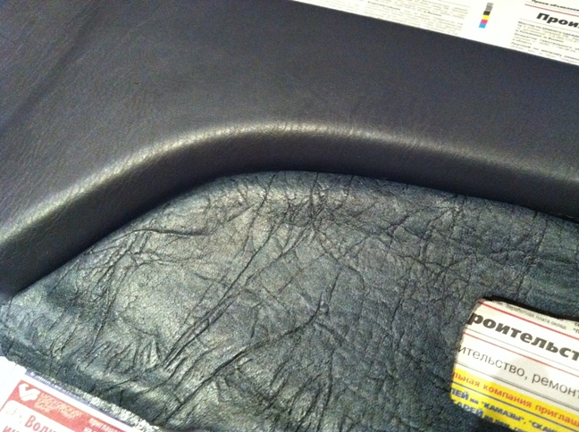

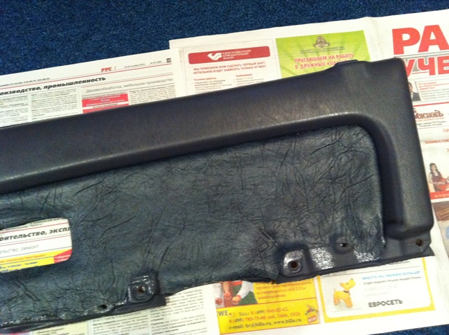

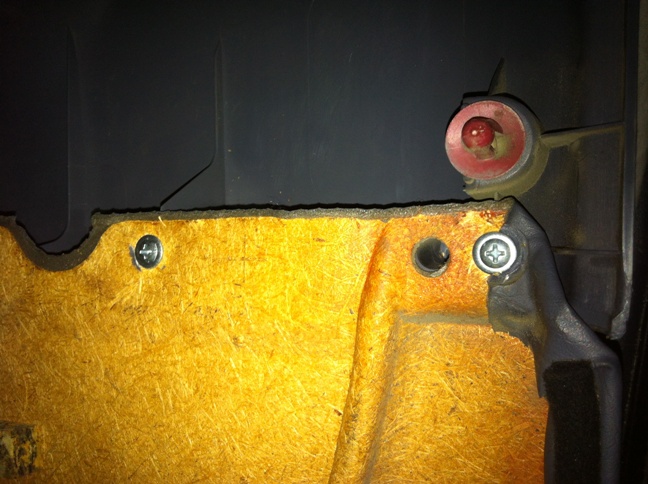

- - crazybubble   Случилась у меня неприятность. Разбил заднее стекл...   10.3.2009, 14:48
- - romanpe   Крэйзик, ник ты свой выбрал не зря в хорошем смы...   11.3.2009, 22:36
- - klofelin   crazybubble, отличный репортаж. добавлю - жаль фот...   11.3.2009, 23:01
- - crazybubble   Цитата(romanpe @ 11.3.2009, 21:36) но ИМХ...   12.3.2009, 11:08
- - klofelin   а еще вопрос- почему новое стекло 4 тыр. а беушное...   12.3.2009, 14:55
- - crazybubble   Цитата(klofelin @ 12.3.2009, 13:55) а еще...   12.3.2009, 16:59

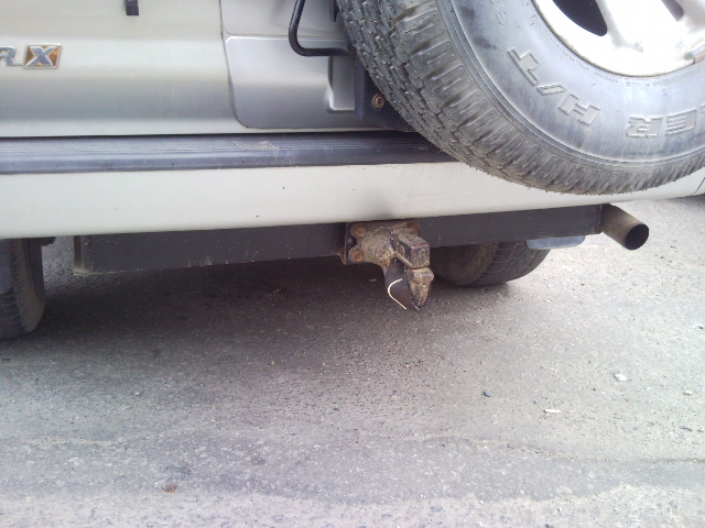

- - romanpe   Мужики, кто нибудь сам своими руками шприцевал кар...   26.8.2009, 10:31
- - HILANDER   я регулярно шприцую, думаю на Праде также как на С...   26.8.2009, 11:12
- - romanpe   Меня интерсует тавотница на заднем кардане которая...   26.8.2009, 11:33
- - Oleg95   у тебя, видимо, тавотница не родная стоит....На ро...   26.8.2009, 11:42
- - romanpe   Так может кто нибудь померить свой наконечник шпри...   26.8.2009, 11:51
- - Oleg95   Цитата(romanpe @ 26.8.2009, 10:51) Так мо...   26.8.2009, 13:15
