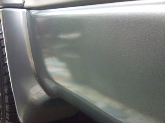

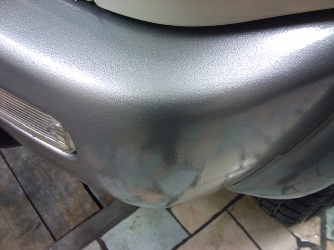

Готовые бампера!извиняюсь за качество фото с мобилы!

GaS, Насколько я понял, антигравийное покрытие предало бамперу этакую пупурчатую-шороховатость??? как она ощущается после окраски???

DarkSki ну да,он был шороховатый,сейчас после покраски немного волнистые детали!Волнуются laugh.gif

GaS, а что за антигравий?

HILANDER непомню точного названия,на транспортной где кавтокрасками барыжат,у них брал по300р.за балон(на 2бампера ушло4балона)она на ощупь как резина когда высыхает,прикольная такая!

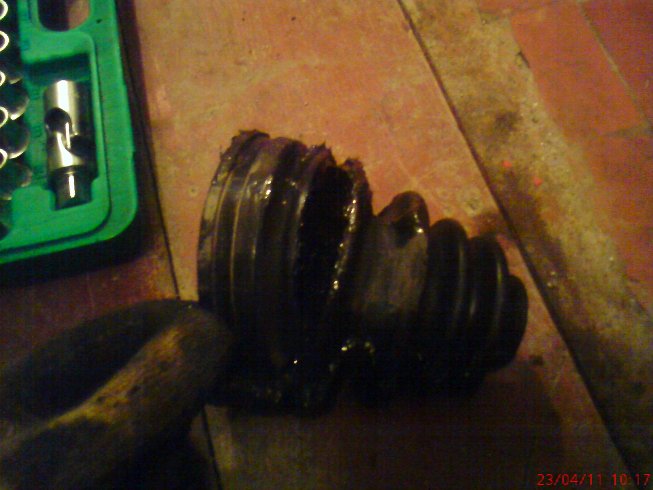

На выходных менял пыльники на приводах внутриние,откладывавл до последнего пока непорвались в ХЛАМ 1_veryangry.gif В принципе все просто,кроме того что в последние время ВДха стала полным го...м!Открутил колесо,открутил нижнию шаровую от рычага 4болта,рулевой наконечник тоже пришлось открутить и в принципе все потянул на себя весь диск и вытащил привод,все промыл керосином,все смазал одел новый пыльник и все назад! biggrin.gif
