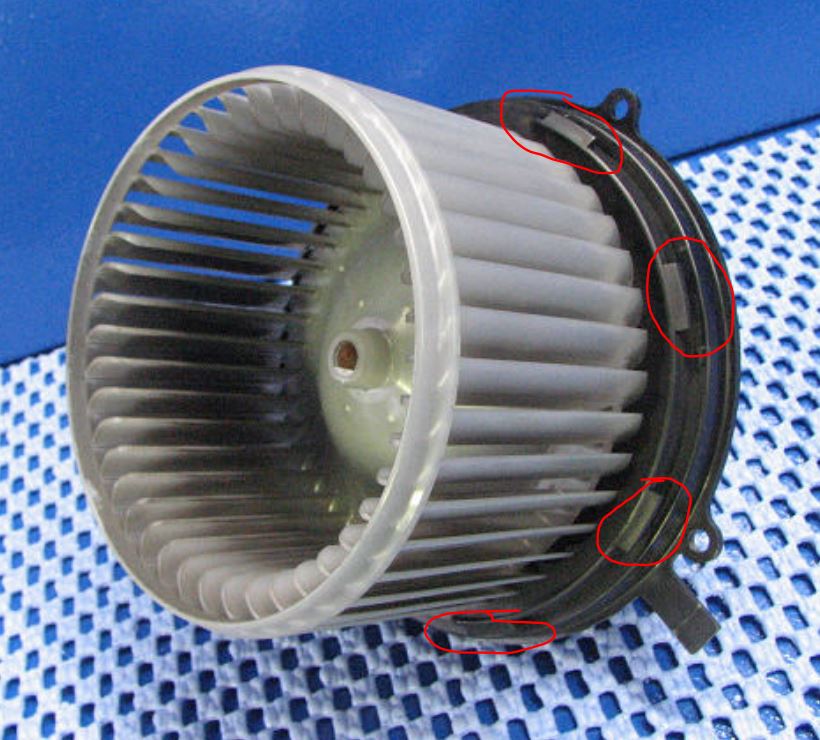

Подскажите, может кто сталкивался. Засвистел моторчик печки, хочу смазать. кинулся снимать, а не тут то было. на всех машинах самая большая проблема добраться до него, а тут он сразу под торпедой с водительской стороны. Открутил три самореза крепежных, но моторчик не вытаскивается, сидит как мертвый. Кто сталкивался, подскажите. А то щас начну все подряд разбирать что там есть, потом не соберу )
maz мотор печки Suzuki KEI 2005 27.11.2012, 0:38
Sky1992 Цитата(maz @ 26.11.2012, 23:38) Подскажит... 27.11.2012, 23:30
Dmitriy777 Скорее всего корпус мотора нужно провернуть вправо... 28.11.2012, 1:45
Андрей Викторович Здравствуйте! Появился неприятный свист при ра... 2.1.2014, 8:59
Андрей Викторович ПОка искал номер подшипника в инете (номер не найд... 2.1.2014, 10:35
Андрей Викторович Здравствуйте! Не охота просто плодить ещё темы... 3.1.2014, 9:34
ЦаО Там ничего снимать не надо толтко бардачок 3.1.2014, 11:53![]() ![]() ![]() |
