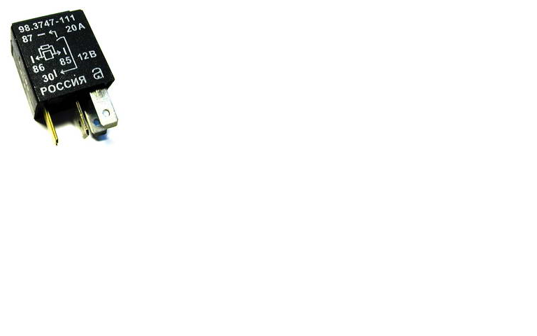

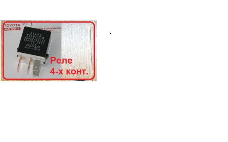

У меня Корола Филдер 2007 года, заказал противотуманные фары,
но в комплекте поставки отсутствует 4-х контактное реле для подключения к штатной проводке.
Фото типа реле прилагаю.
Реле подходит и от Калины, и от Шевроле и конечно родное тойотовское:
- Реле 98.3747-111;
- Реле GM 94580684;
- Реле 90987-02027.
Вопрос, где купить такое реле в Магадане?
Заранее всем благодарен за советы, а может у кого из Вас есть такое реле.

Джиперс,
Если реле предстоит ставить в штатное гнездо, обязательно нужно знать сопротивление его обмотки и ставить реле ТОЛЬКО с нужным сопротивлением. Или ТОЧНО такое же, какое должно стоять. В своё время, по незнанию, я воткнул в гнездо ПТФ подошедшее по габаритам 12V реле, через два дня ПТФ перестали работать. После долгих поисков причины, было выявлено выгорание электронного ключа в микросхеме блока управления фарами и ПТФ. Причиной стала установка реле на 75 Ом, а родные стоят 150 Ом, в следствие чего, превышение тока почти в ДВА раза привело к выгоранию части микросхемы!
P.S. Подобного типа реле стоят почти на всех современных авто, без проблем можно найти на любой разборке, цена от 50 до 150 руб. Только не забыть подобрать по сопротивленю!
Не забывайте: кроилово приводит к пападалову! И спешка тоже!

Реле такой конфигурации встречается в моторных блоках реле и предохранителей а/м Toyota,Nissan,MMC с конца 90-х годов и по настоящее время.

Забыд сказать ТС про сопротивление обмотки: у всех исправных 12в реле, предназначенных для включение на неограниченное время,сопротивление обмотки должно быть в пределах 80-90 Ом, исключением являются силовые реле, например - реле свечей накала, но оно совершенно другой конфигурации.
