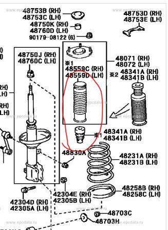

- - TomLark   Узнал марку стоек которые сейчас стоят - Shinkai 1...   7.11.2012, 17:30
- - Dmitriy777   Цитата(TomLark @ 7.11.2012, 11:30) Узнал ...   8.11.2012, 0:09
- - TomLark   Вчера поменял стойки. Вроде все как надо. Показало...   12.11.2012, 12:51
