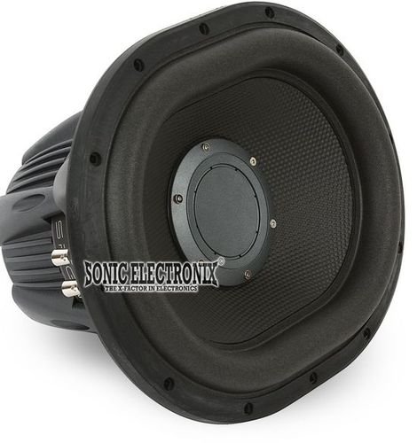

ну вот что нашел из бостонов более подходящее Boston Acoustics SPG555-4  13" Single 4 ohm SPG Series Oval SubwooferPower Handling:
RMS: 1000 watts
и цена 14000 с доставкой

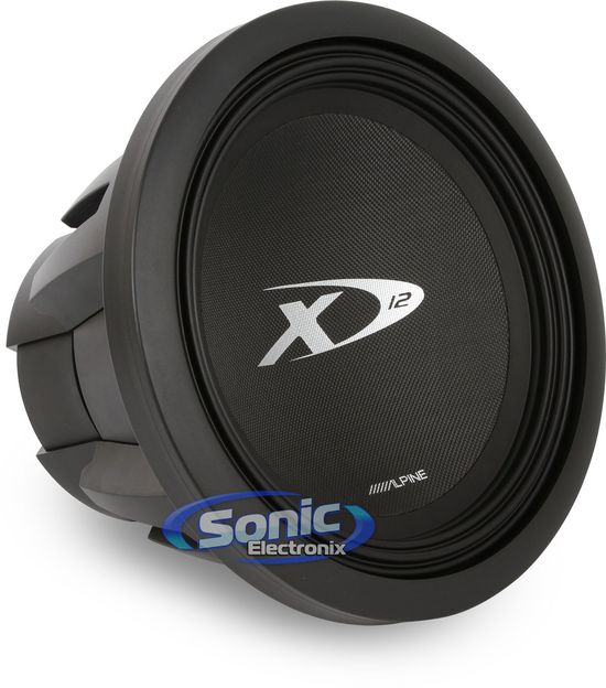

а как на щет такого??? Alpine SWX-1243D
12" Dual 4 Ohm Dual Type-X Series Subwoofer
Power Ratings:
3000 watts Peak
1000 watts RMS
цена чуть больше 15000

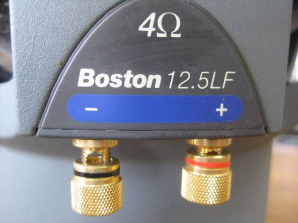

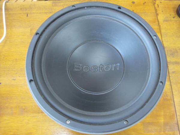

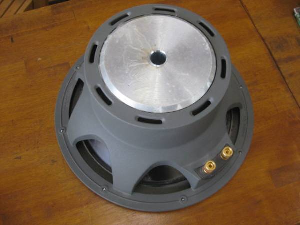

Spec,ждем из Япы к концу ноября вот это...Если в Free-Air не понравится-продавать будем за 7 т.руплей

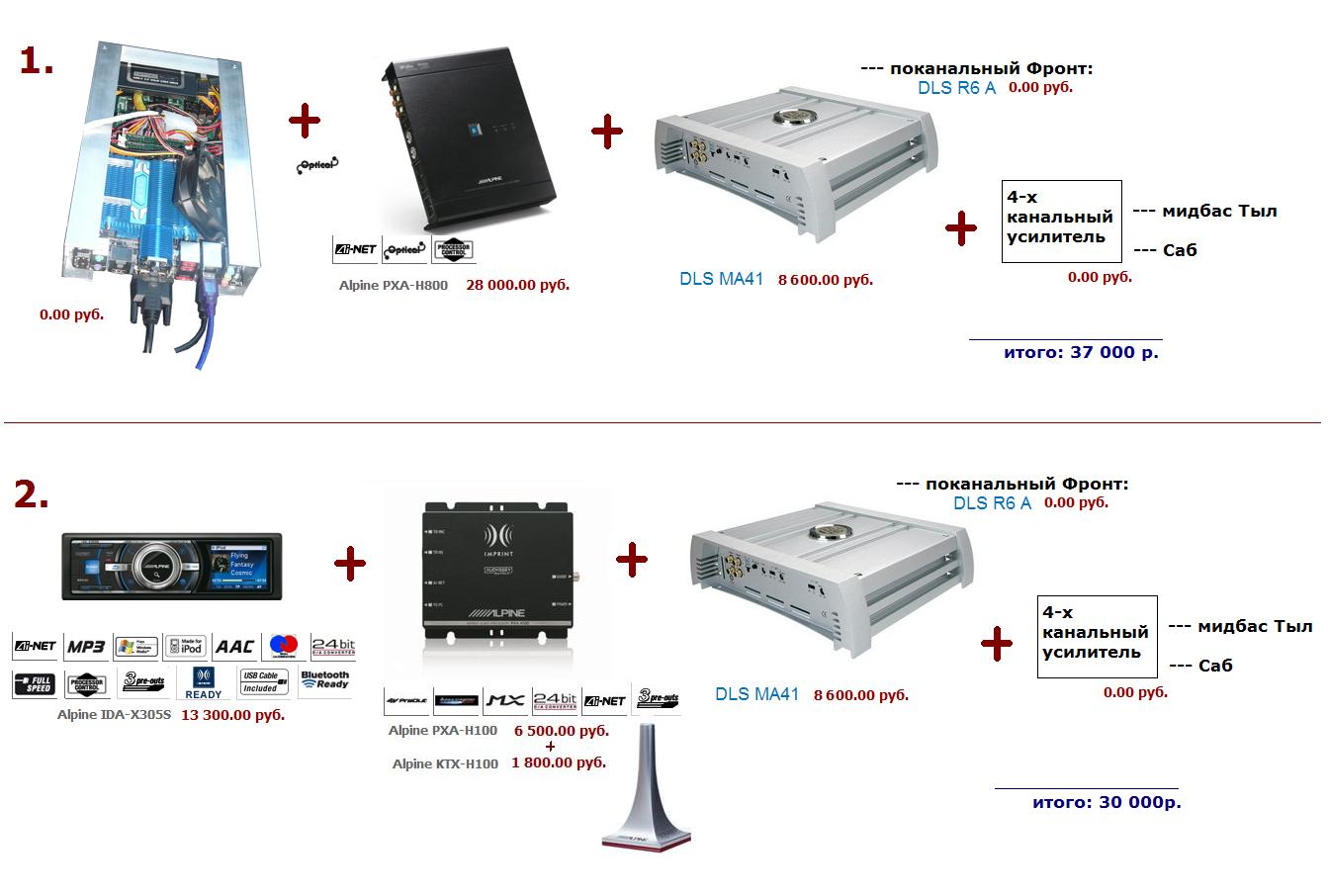

я запутался: какую концепцию выбрать
комп и оптика предпочтительнее... да и ГУ альпайн хочется(а зачем?)

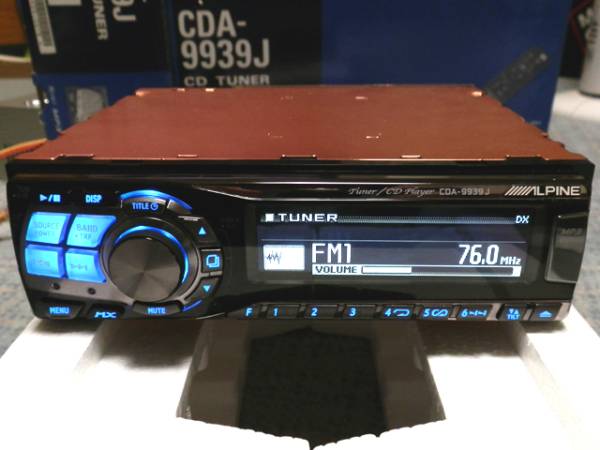

Не знаю про компы в машине,это Dissektor или Andrey69 в теме....
Я бы посоветовал ALPINE CDA-9939J, там оптика и сам аппарат очень высокого класса F#1 Status...ну и проц 700 или 701

700 и 701 уже не производятся, в продаже то ещё есть конечно
а 800 лучше 700-го)
как это у тебя 4-х канальник станет играть на фронт тыл и саб?
пи.си. я тебе продемонстрирую мой вариант и сам решишь.
кач-во воспроизведения зависит от DAC(ЦАП) , буферной обвязки(микросхемы,транзюки, кондеры) а не от проца или статуса F-1 .

Я не понял, а что там во втором варианте между мафоном и усилителем делает чёрная такая коробочка в промежутке? ph34r.gif
и в первом и во втором вариантах, черные коробочки, это цифровые аудио процессоры, второй по-проще )
и кроссовер и эквалайзер и временные задержи и автонастройка... ну как я без него то?))

Что такое аудио-процессор?!
Кроссовер... это же паркетник такой?...
Временные задержки... наверное меня похитили инопланетяне, но я не понимаю, чего надо больше хорошего мафона, хорошего уся и хороших динамиков? wacko.gif
И ещё я не понял, один 4-канальный усь на фронт - на на фронте же 2 канала? как и на заде (заду... жопе короче)?... И... ?? ...???? sad.gif
Это как, короче, некоторое время назад было у нас такое популярное граффити... - "ЗАЧЕМ???"

два канала на твитеры и два канала на мидбасы
следующий усилитель два канала на тыл и два канала мостом на саб
и больше нету
В смысле реально есть какой-то толк от твиттеров на отдельном канале? Они же маломощные.
тыл

установить частоты для твитера, и уровень, почему бы не использовать отдельный усь, выкинув при этом пассивный кросс

напомню хайэндовые устройства имеют наиболее короткий звуковой тракт, корректировать там ничего не надо, все и так хорошо.
....хотя в селениях еще находятся парни покупающие улучшалки типа эквалайзеров, процессоров и пр. педали дистошына и овердрайва. laugh.gif (шутка ложь, да в ней...........)
2 Ярослав, при активном усилении(кажному динамику свой усиливатель) кач-во вырастает.
это связанно с многими факторами, но в основном с тем, что работая на катушку без всяких пассивных фильтров, усилки имеют гораздо меньшие искажетия , чем при работе на сложную , емкостно-индуктивную нагрузку+пассивные фильтра сничают кпд динамиков, а лишние 2-3 дб громкости это опять же меньшие искажения при равном звуковом давлении.
owl, при твоем раскладе , мой совет купить арт саунд-несовсем верен, там кросса не хватит поделить миды и вч.
бери ма41, а на тыл можно и арт саунд.(если пассивный кросс)

вооооот ... я добавлю звук.процессор, который забыли добавить в моё ГУ из-за снижения себестоимости... выкину пассивные кросы, тем самым тракт не должен увеличиться, и тот же проц поможет усилителям, чьи кроссоверы тоже надо выключить

аналоговые кроссы длс звучат круче-проверренно!!!

dissector, я понял, ты очень против проца)))
я то могу заблуждаться, так как обладаю только теорией, практики мало, да и со слухом не особо у меня
сообщение 5.11.2012, 23:10
Сообщение #424
можешь поверить, но если нет, можешь приехать и вы включим профовый ЦАП за 2000 а.р. и потом будем добавлять - проц, кросы, эквализеры,временные задержки- сам услышишь - звук портится.

давай, для начала я сменю усилитель, и твою звуковуху запытаем... а там ...утро вечера мудренее...
