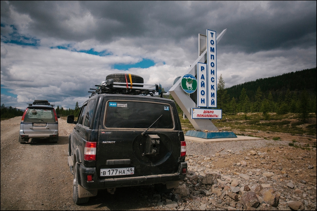

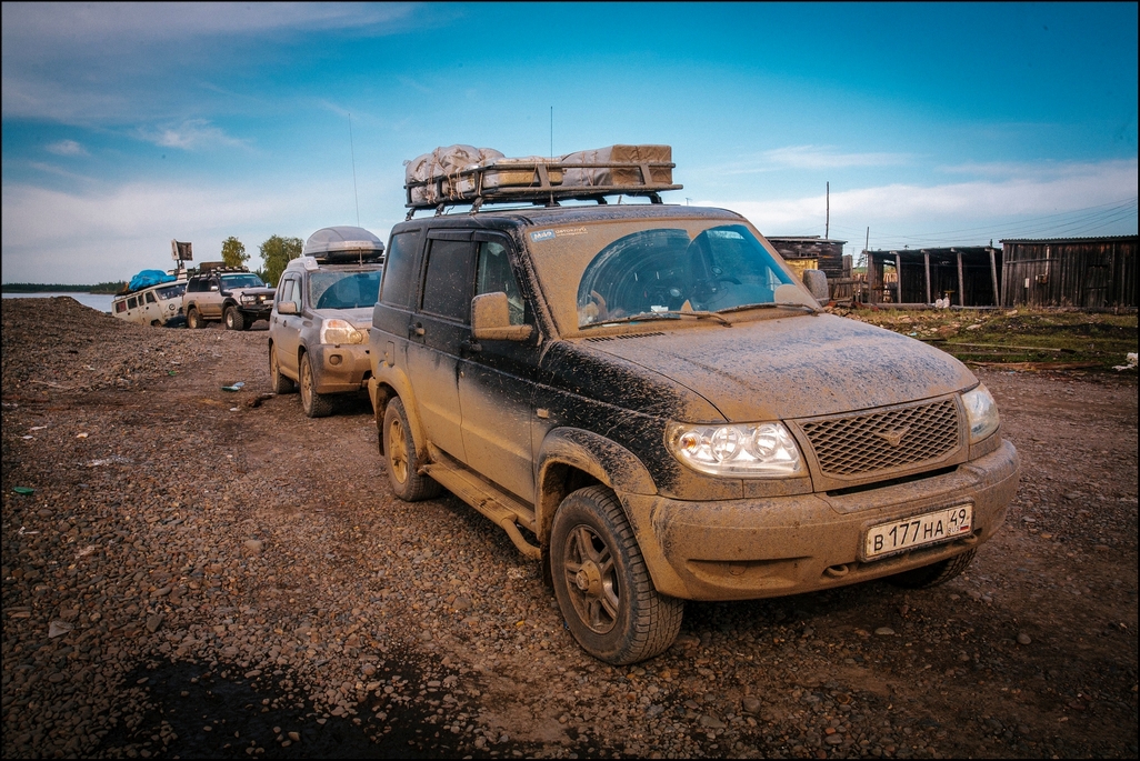

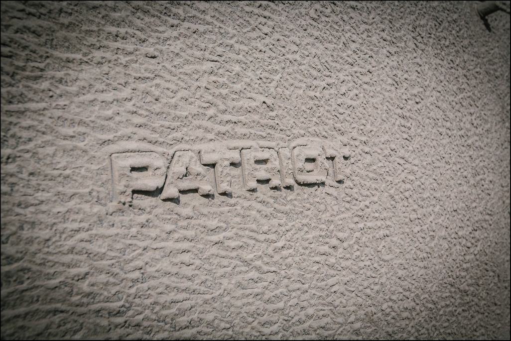

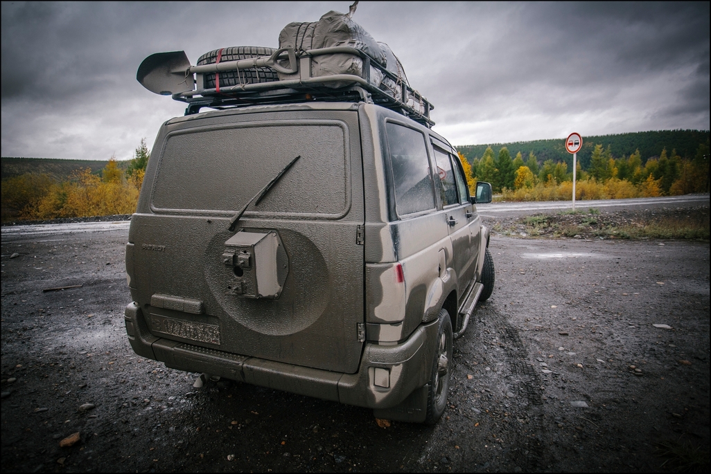

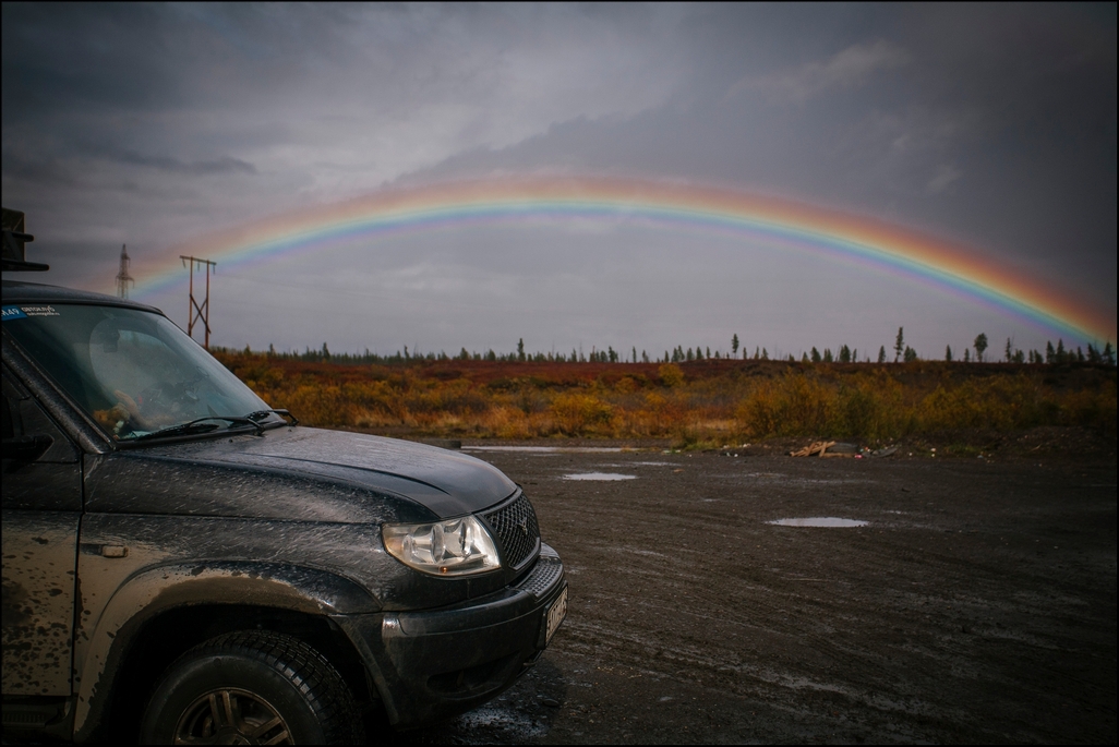

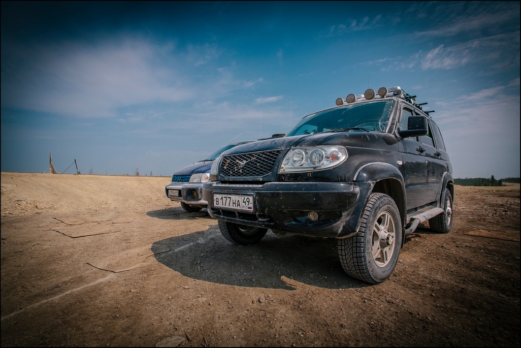

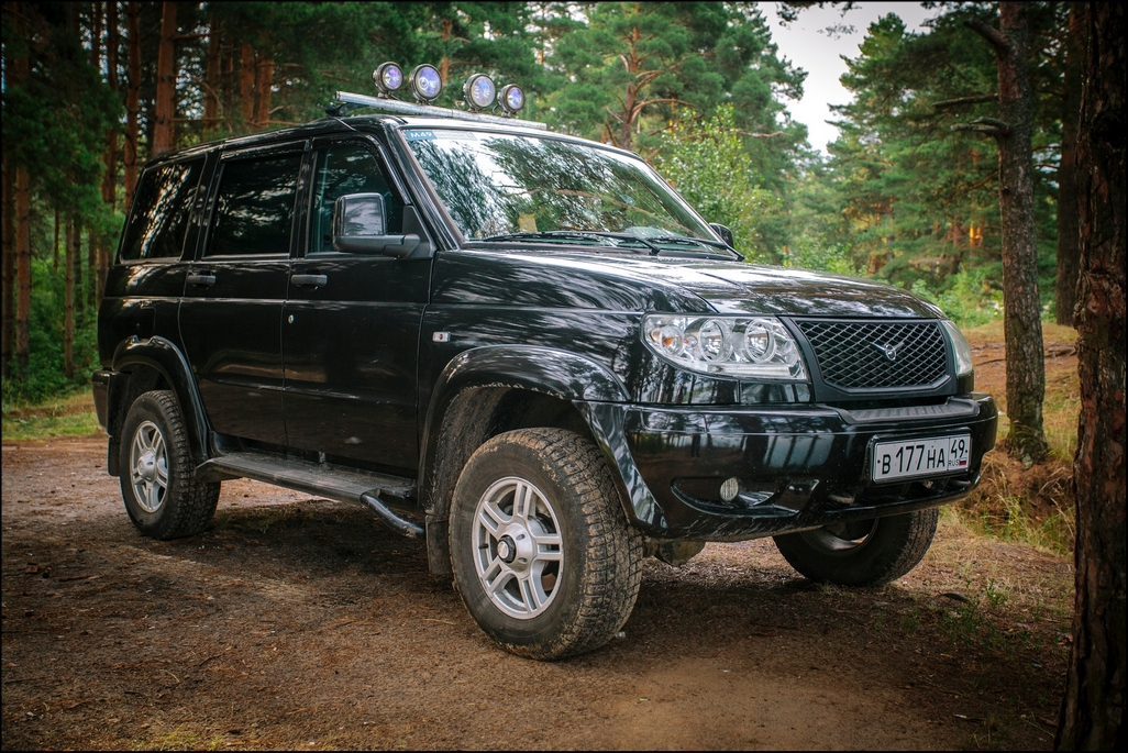

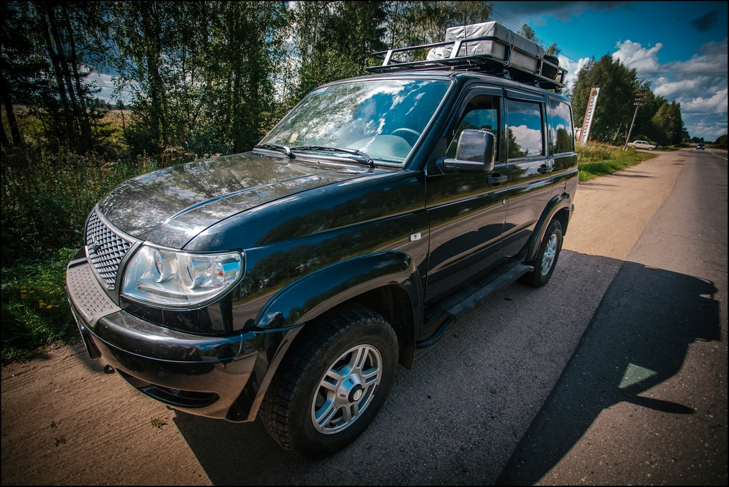

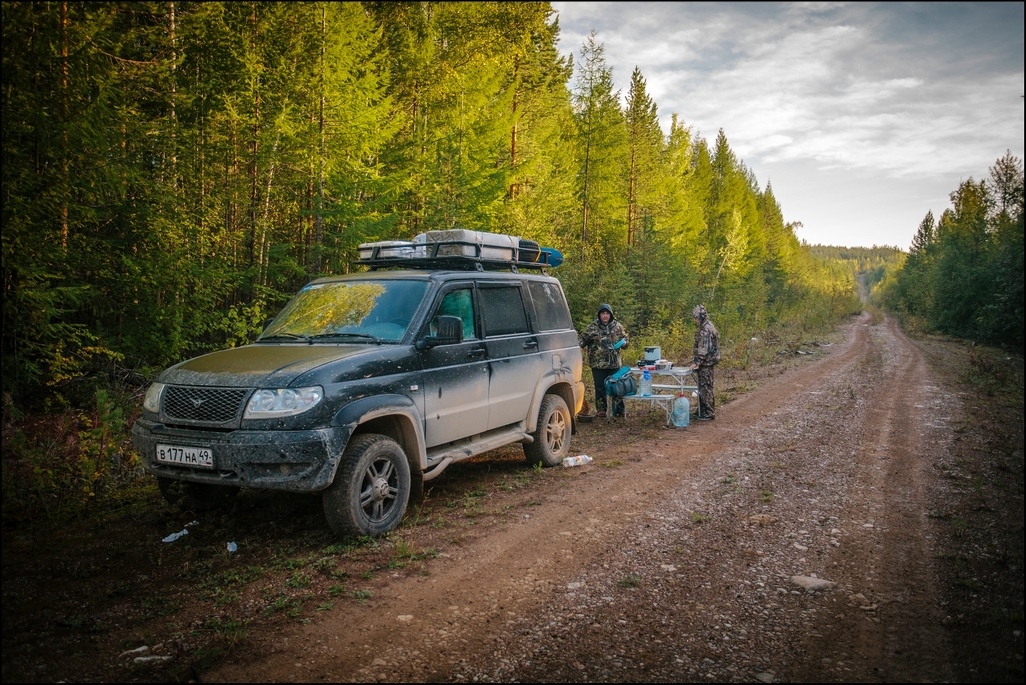

В общем прокатились летом на материк и обратно. В общих словах: поездка удалась!)))
Немного статистики:
За отпуск пройдено 22 тыс.км. Спалил 2600 литров бензина. На бензин потрачено 75 тыс.р.(туда-обратно). Итого средний расход 11,3л/100км.
Ни одного прокола или серьезной поломки.
Из поломок:
-Скол маленький на лобовом, камешек от встречной (на трассе стекло - расходник))) ).
-На Делянкире от вибрации открутилась ручка открывания капота, упала под ноги. 10 минут поставить на место.
-Перед Тындой лопнула пружинка в барабане ручного тормоза. Сняли механизм, доехал без ручника. Когда снимали, забыли один шарик внутри, размолотило. В Могоче купил разжимной механизм в сборе, 250р. Ставить сразу не стал, лень))) Поставил уже в Иваново.
-Уже на Кюбюме стал разваливаться китайский аллюминиевый багажник. Выкинул в Могоче. Живого места на нем уже небыло, весь на скрутках. Благо стальной проволоки с собой взял в достатке.
-По приезду туда осмотр показал течь заднего сальника на раздатке. Заменили на СТО. Заодно протянули кардан, прошприцевали.
-Замки дверей от пыли стали туже открываться, пару раз приходилось смазывать.
Вот вроде и все.
В плане удобства Патриот тоже оказался вполне неплох.
Кондиционер работает отлично. Весь путь туда он не выключался.
Мы практически месяц жили в машине. 2 взрослых, ребенок 12-ти лет и собака. Хорошо, что сделал какую ни какую "шумку", без нее было бы не весело))) Когда едешь с открытыми окнами, особенно на скорости больше 60-70,от шума аж уши закладывает. Окно закрываешь и ок, тишина.
Ну это в кратце, соберемся встретится можно и подробнее рассказать.
Ну и маленькая толика фотографий.

Когда перед вашим отъездом увидел на крыше китайский багажник, я тебе тогда сразу сказал, что его надолго не хватит! На нём только зонтик возить! bee-beep.gif

Ага))) Но это ж пока сам шишку не набьешь...))) Перед возвращением купил нормальный экспедиционник, Питерский. Если б раньше заморочился, можно было бы в Ижевске заказать. Там такие же делают, не дорого, но только под заказ.

Проехал с китайским багажником на материк и обратно, ничего не сломалось и не разболталось. Правда на багажнике была только запаска.

Наверно конструктивно другой? У меня были 4 пластмассовых вставки по углам, которые собственно и рассыпались первыми. Кроме запаски было еще две канистры по 20л. Да и запаска наша на железном диске тяжелая зараза))))
