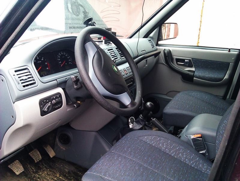

Первые впечатления? ...большой! )))) даже после Паджерика, большой. Садиться и выгружаться весьма удобно. Первый минус, на который обратил внимание, педали управления расположены близко друг к другу, но через день об этом уже не задумывался, привык. Органы управления не скажу что уж очень все эргономично, но дискомфорта я не чувствую. Кроме пока одного... рычаг КПП не с той стороны! biggrin.gif И переодически по привычке стукаюсь локтем о левую дверь в поиске рычага biggrin.gif Да и еще пару раз показывал поворот включением дворников)))
Салон. Тут впечатления двойственные. Ткань обивки весьма практична, обивка сидений на молниях и при необходимости их можно снять и постирать. На ощупь материал тоже кажется качественным. А вот что касается пластиковых деталей салона тут можно сразу сказать, что Патриот - машина не для эстета new_russian.gif Острые кромки, местами не плотно подогнаны друг к другу. На вид в общем-то весьма прилично, но когда на давливаешь на этот пластик сразу чувствуется, что он достаточно тонкий. Я был морально готов к этому, по сему для себя я не пишу это в минус.
Сзади места предостаточно, пол ровный. Широкие пороги позволяют комфортно садиться и выходить из авто.
Магнитола которая идет в этой комплектации... ну в общем она есть и ладно))) Требовательному слушателю включать категорически запрещается))) Со временем поменяю. Хотя, читает МР3-диски! И даж панель сьемная new_russian.gif
О дворнике задней двери стоит сказать отдельно. Нет предела чувству юмора конструкторской мысли)))) После нажатия подрулевого переключателя сначала включается метла, секунд через пять начинает брызгать "омывайка". После выключения дворник останавливается, а "омывайка" еще какое-то время продолжает лить на стекло. Как бороться с этим пока не знаю. Сильно не напрягает, но все равно, не правильно ж...

Добавил несколько фото.
