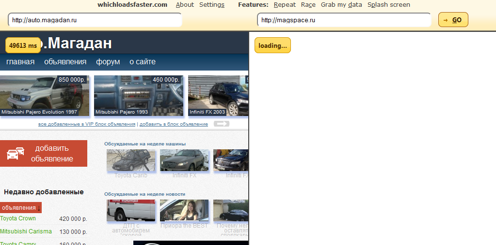

вот к примеру тест-сравнение скорости загрузки auto.magadan.ru с некоторыми магаданскими сайтами с интернета
проверял только что - будний день, пятница, около 5 вечера. т.е. канал по идее загружен, пользователи по сайтам ходят.
тестировал через ссылка доступна только зарегистрированным
сравниваем с kolyma.ru - сайт с примерно такой же посещаемостью, но лучшим железом.
на момент тестирования вес страницы около 718.1Kb
у авто.магадана около 937.0Kb - т.е. наш сайт должен дольше грузится
сравниваем с magspace.ru - у этого, насколько знаю железо лучше.
т.к. и через 5 минут не удалось дождаться загрузки магспейса, видно было только белую страницу
предлагаю поверить на слово, что авто.магадан загрузился быстрее)
