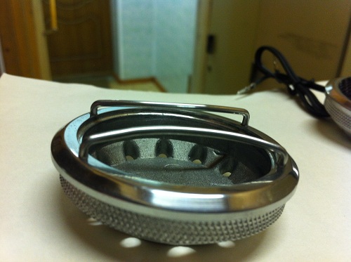

ну вот и еще одна вспышка в моей голове,на этот раз со свистками-не понравились решетки laugh.gif
думал не долго по ходу дела smile.gif первым делом разобрал свистки, полернул корпуса, разметил под (гриль),просверлякал,грили из прута нержи,все согнул полернул ,усадил. вродь что то получилось smile.gif полежали день и понял что корпус самого свистка (внутрянки) сильно видно,решил кольца вырезать что б прикрыть часть срамоты свистка laugh.gif колечки из алюминия. так же зачистил,полернул,подогнал и впресовал пальцами-сели плотно вид чутка поменялся,вроде норм. из инструментов - штангель,циркуль,плоскогубцы,ножницы по металлу,дрель,шкурки,надфиля 1_victory.gif сейчас еще полежат и подумаю над третим прутиком по середине,заготовки лежат но пока что не тороплюсь с их установкой-думаю dry.gif
всем желаю добра , побольше идей ну и не тратиться - все можно сделать самому! 1_sun.gif 1_victory.gif five.gif
