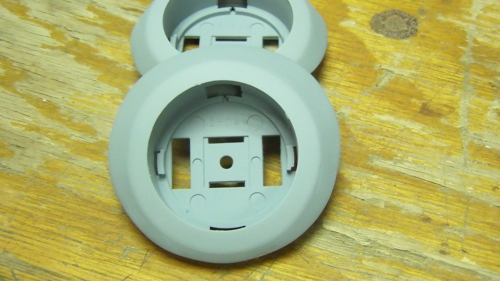

вот тоже валялись корпуса от пищей, долго пылились=) теперь вот такие стали . матерьял 4 колечка деревяных разного диаметра,(вырезаны коронками по дереву) обточены под угол на прес шайбе (шлифовальный круг с наждачкой) мелко зернистая шпаклевка с отвердителем,(продается в любом малярном отделе) шкурка 800-2000 для обработки шпаклевки чтоб получить (гладкое яйцо) грунт в балончике каму под что, в моум случае под аква-принт,там покрасят в выбраный мной цвер и окунут в пленку. затраты минимальны около 1500 тыс. на матерьял. остальной матерьял я уверен вы найдете применение и он не пропадет зря. можно и дверьми заняться=) каму как.
установятся в задние стойки и по верх (подиумов их окружности) будут установлены светодиодные модули (колечки) для подсветки салона. всё biggrin.gif
