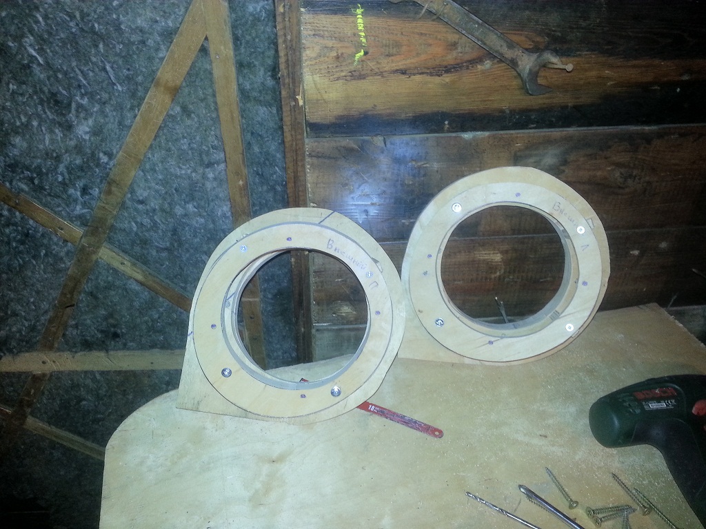

ну вот и я добрался до передаsmile.gif конечно это еще не конечный результат, но все жеsmile.gif
ну вот как то так все получается по тихоньку...

Ninoaa, должно вот так получится.
