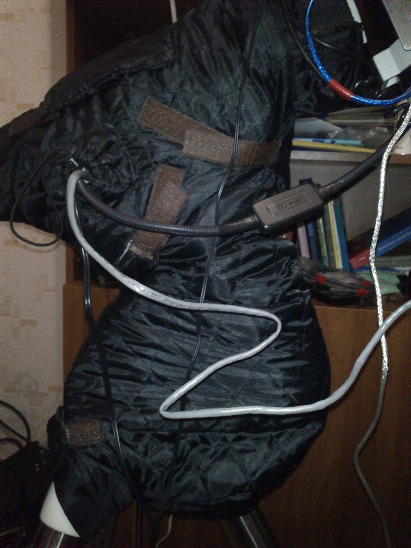

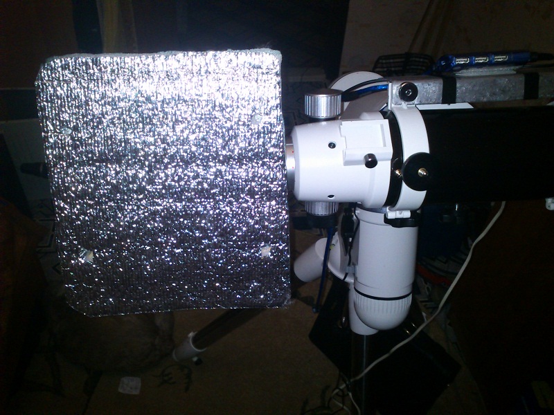

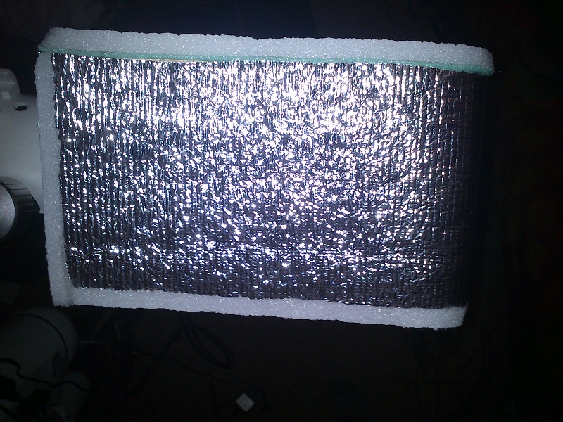

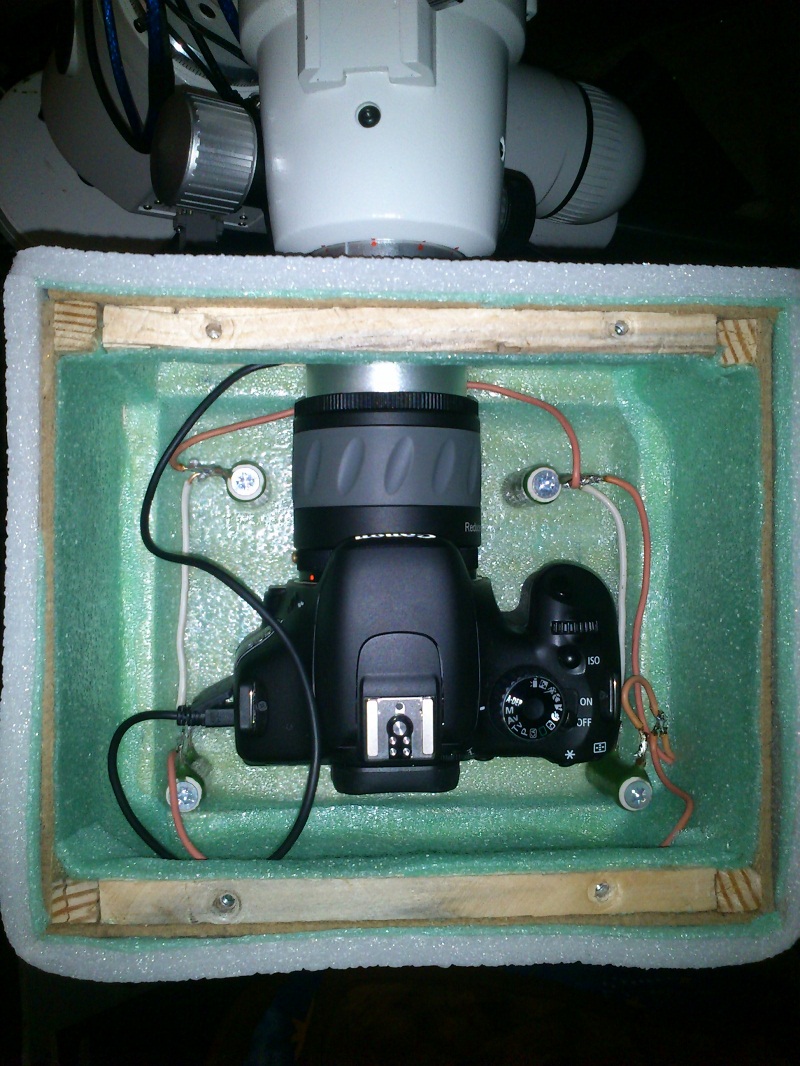

Закончил пошив чехлов на телескоп. теперь он подготовлен к зиме. обогрев монтировки дает тепло + 50 градусов. в фотике  каждый резистор  дает тоже около +50. но там есть небольшая дыра, закрытая 1 слоем синтепона, так что будет норм. на фот тоже есть чехол, лень одевать,надо всю трубу разобрать.)) обогрев объектива около + 30гр. Все замеры темпер сделаны дома при + 22гр. на улице в -30-35 как раз самое то)

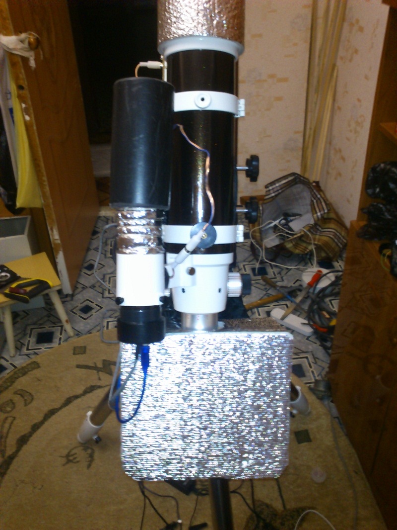

Съездил на Уптар, там -30. обогрев фотика держится на уровне -1,5град. монтировка вообще теплая. можно греться! Куча недочетов, буду исправлять.. Оборудование требует 7 розеток!!! 1 не хватило... хорошо у Сергея был удлинитель. Но, самое главное обогрев работает как надо!!! Ура)
из минусов,кажись трансформатор сгорел) дома не гудел, а там включил, гудит как сварочный. но напряжение есть. а щас чет не включается, потом проверю че к чему. Может это все из за инвертора 12-220в?

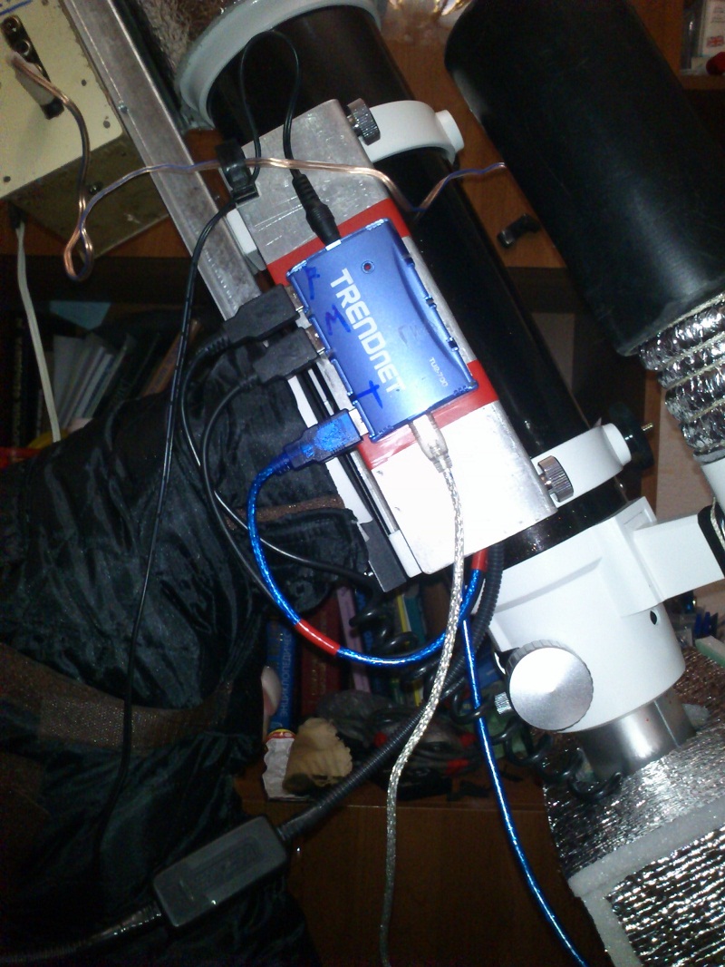

В него включено 2 грелки как в аптеке( напр ноги греть), 3 адаптера( фотик, хаб, монтировка), небольшой выпрямитель с фонарика(трансформатор). ноутбук. без грелок и выпрямителя мощность всего около 100 ватт. Инвертор хорошо тянет 800вт болгарку. грелки берут ватт 70-100.а может и меньше. ну пусть все возмет 400-500 в, но еще большой запас...
Выпрямитель от инвертора сильно гудит и греется. а дома вообще тишина и НЕ греется.

а резисторы стоят только у фотика и на объективе(230ом 0,5ватт параллельно штук 10-12)
