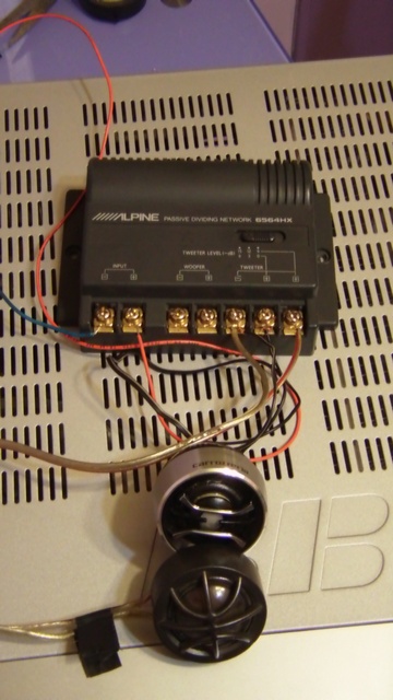

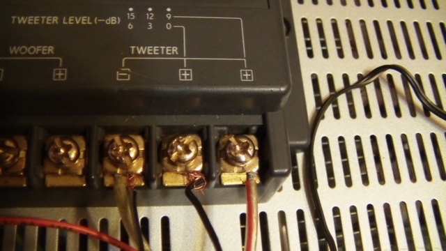

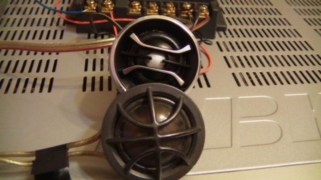

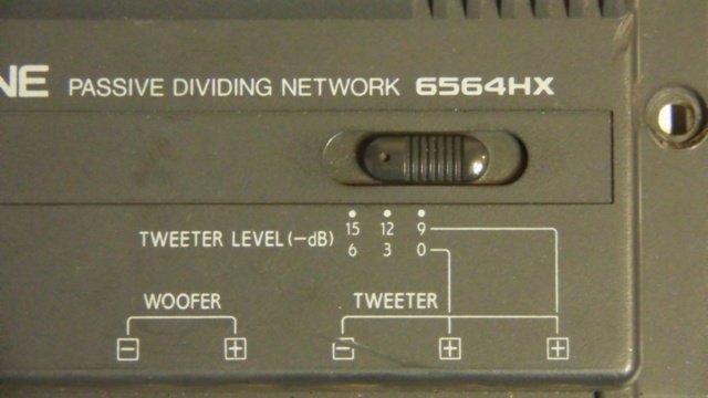

ну вобщем посидел,потупил над размышлениями и приперся к такому разрешению проблеммы. так как звук ВЧ. мне нравится более металлический (как рядом сидят и слегка касаются тарелок ) но из того что имею это пищи каррозия и ДЛС Т25. каррозия обладает центральным металлическим пятачком, тонким верхом и с вкраплением металлического не сильно выраженного звука (на мой слух) а вот ДЛС Т25 матерьял шелк с пропиткой как то слишком низко и широко играют голос и тарелки получаются не ярко выражены ,но звук мягкий и гладкий. (на мой слух). вобщем взял старый кросс и поигрался малясь ну и наигрался до того что нашел для себя решение как совместить и добиться звука которого я хочу=) получилось что каррозия отигрывает ВЧ тарелок умеренно звонко и четко но не так что ухо режет а ДЛС Т25 играет по ниже но звук получился с них как продолжение от верха в рассеяный низ ( типо как ударил в тарелку и звук постепенно рассеивается до полного исщезновения уходя в низы) вобщем кросс конешно и сам звук получился не вах прям но работать есть над чем biggrin.gif
нужно будет поиграться емкостями и тд и тп но я понял чего мне не хватало от ВЧ. dance2.gif
дядьки не ругайте сильно. что было с тем и игрался=)
( провода прозрачные те что потолще это на ДЛС Т25. ну а черные проводки это каррозия)

Да вариант,главное,чтобы тебе нравилось

1 когерентность нарушится
2 фазные искажения на вч
3 без полосовых фильтров 2 порядка-перекрытие диапазона со всеми вытекающими
4 дефракция
5 т25 играет от 2000гц, пусть до 8000гц куполу корозии достанется от 8000 до 20000гц, а там у этого купола на ачх-бардак полный.

А в волшебной коробчонке чего подправить нельзя? Пусть послушает сперва,видишь,понравилось. Тьфу,забыл что коррозия это пионер,да,ты прав,звяк-звяков там хватат

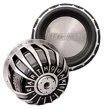

кому сабик нужен ? Earthquake SubZero 15
Характеристики:
Размер вуфера, дюймы (мм) 15” (381)
Установочная глубина, дюймы (мм) 8.3/4” (222)
Материал диффузора полипролен со специальным электролитическим напылением и платиновым покрытием
Подвес многослойная композитная пена
Корзина литая, алюминиевая
Номинальная мощность, Вт 800
Максимальная мощность, Вт 2500 Вт
Звуковая катушка PSP, двойная
Размер звуковой катушки, дюймы (мм) 3” (75)
Импеданс, Ом 4 - 1 Ом
Ход диффузора, дюймы (мм) более 4” (100)
Терминалы 4 x 8 AWG
Чувствительность , дБ/Вт/м 89.7
Резонансная частота, Гц 22.6
Добротность 0.880
Эквивалентный акустический объем, л 113
Эквивалентный акустический объем, л 69.344
и где ящик под него построить? и сколько ящик будет стоить со всеми настройками и тд и тп.?

судя по огромному магниту и средней чувствитеьности-это мегаТОРМОЗ(тяжелая система диффузора, соответственно когда прослушаешь песню он начнет ее играть biggrin.gif )
а с вч - не заморачивайся

dissector так для него усь наверное нужен не кислый что б раскачать его? зачем так сразу тормоз. кикер тот же самый тормоз чуйка его тоже не на высоте.

а я и не спорю, все эти кикеры шмикеры и лоботрясы-землетрясы .... -разные дисциплины . это телкам хорошо-был бы мозг-сотрясение было б laugh.gif а так тока на секс тянет(причем пацанов на оборот - приводит к импотенденшн)
...но слушать это г ... не возможно.

хе хе tongue.gif ну блин придет этот саб (голова) посмотрим на что он способен. только вот короб строить где ? думаю кому достанется этот саб тот на SPL соревнованиях уедет явно не с последним местом rolleyes.gif а то и с первым wink.gif на 1ом давку он даст ого го. ход дифузора 10 см -100мм не хило так уже. но и качнуть его нужно будет мощным усилом,только что б не укакаться laugh.gif кстати сколько выжали по SPL ? киккер 18 сколько дала давки?

у землетрясенцев(Earthquake ) есть норм играющие, музыкальные сабы, но не этот. wink.gif

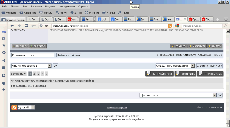

сообщение 12.11.2012, 1:11
Сообщение #442
есть чем гордится.
