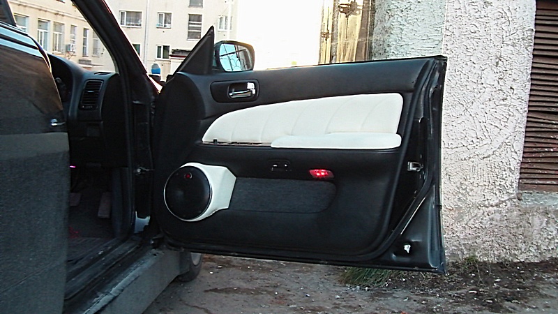

ну вобщем как то так получилось blush.gif фото не фонтан,фотика нет нормального sad.gif звук поменялся конечно но по мойму не хватает завала верхней точки,но если подниму попу подика то упрется в ноги конкретно sad.gif попробывал выравнить каналы на магнитоле вроде что то получилось но как говориться первый блин комом rolleyes.gif

как они сообщаются с дверным объемом?

пока ни как,потому пока устанавливал все руки отморозил=(((( по весне зафигачу корридор между подиком и дверью,сейчас походу не сезон уже ,на улице зябко=(((( там кстати стоит проставка родная и она как раз подойдет под корридор,расточить её будет легко и установить обратно+нарастить малясь и норм будет. динамики басовитые конечно и щас а в обьем будет вообще норм=) но надеюсь до того времени перейду на морельки=)

Красава!!! С тонелем в дверь стоит замарочиться.....smile.gif.....Почувствуешь разницу....

не то слово-р6а - любят объем . потом морели ставить на зад прийдется.

Rexat с тонелем заморочусь полюбому,потому как звука так такогого нету нормального не отыгрывают щас на все 100 а тупо играют в обшивку с дверью.

тебе нужно обязательно динамикии в объем двери завести. подики сейчас на металл закрепленны?

dissector щас нет sad.gif тонель сделать нужно, срастить намертво с подиком и потом всю эту конструкцию я притяну шпильками. но щас уже морозы,сильно руки калеют и на улице не накрутишся вовсе. всё сделаю по теплу просто сам втупил что так поздно начал морочиться со всем этим sad.gif они то щас тоже мертво сидят но понимаю что не то,нужно полюбому к металлу притягивать.
