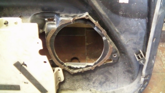

так я не на штатных грилях делаю подики а вместо штатных грилей,родные лежат в шкафу целые. выточил форму из фанеры,подогнал по размеру штатному,утопил. все встало идеально=)) сделал направление ,выпирать конечно стали . вобщем сделаю покажу. или я чего то не понял,или мы друг друга не поняли=)))

Rexat наконец то я понял о чем ты пишеш ,думал ты про штатные грили те что на дверях=))))))))) грили от динов я ставить не буду. у меня есть прокатаный в брусочек алюминий. я его отполировал до зеркала ,буду из него защиту динамика делать типо решетки или просто че нить фантазийное. пока не знаю.

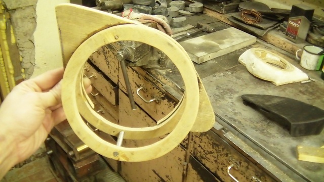

ну короче типо так=) в этот раз с пеной что то я переборщил ,гасил долго её в тазике,борода огромная вышла=)))) ну да ладно, все обрежется. потом стекловолокном и на обтяжку.
кольцо совмещаем с фальш-грилем на эпоксид либо заливаем супер клеем и под пресс. хрен потом оторвете.
да кстати. между колец обязательно распираем досточками ,щепочками . что б были внутрение крепкие стенки а не пена.

тока не забудь подики к металлу двери прикрутить.
я вот как иногда делаю-
...потом эпоксидной смолой в несколоко слоев и крашу.
Сообщение отредактировал dissector - 8.10.2012, 20:25

к металлу это да. мне б еще коридор продумать как проложить между обшивкой и дверью,нашел пока трубу алюминь толщина стенки 3.5мм но боюсь резонировать начнет сильно, либо делать из стекловолокна. пока в раздумьях huh.gif

да вот подумал и решил шайб из дерева нафигачить и спрессовать их ,так же проложить стекловолокном ,обработать и усе=)

изматюгался сеня ппц. начал мазать подики полеэфиркой,наносить стеклоткань. перчатки сожрало напроч ( хирургические) все руки в смоле,вонища в цехе просто ахтунг. это пол беды,дальше интересней. нанес значит сие вещество,проложил все ровненько что б потом меньше обрабатывать и поставил в сушилку. приезжаю с обеда достаю типо подики а их так подсожрало полеэфиркой что просто ппц ,пена вся подосела,появились провалы вобщем караул. думаю че делать то и вспомнил что есть мелкозернистая шпаклевка, намешал её и нанес на подики,потом отшлифовал и получилось еще лучше чем было просто гладенькие как яичко курячие 1скатегории laugh.gif rolleyes.gif после стеклоткани и полеэфирки они стали твердыми а со шпаклей они стали такими что можно гвозди заколачивать laugh.gif вобщем пена и эпоксидка не совместимы-это на будущее тем кто будет делать! кстати сушилка ооочень помогла за час все основательно высохло (темп +60с) а так бы ждал до завтра пока высохнет всё и увидел бы такой результат ток завтра. а так все за сегодня закончил осталось ток в кожу затянуть wink.gif
