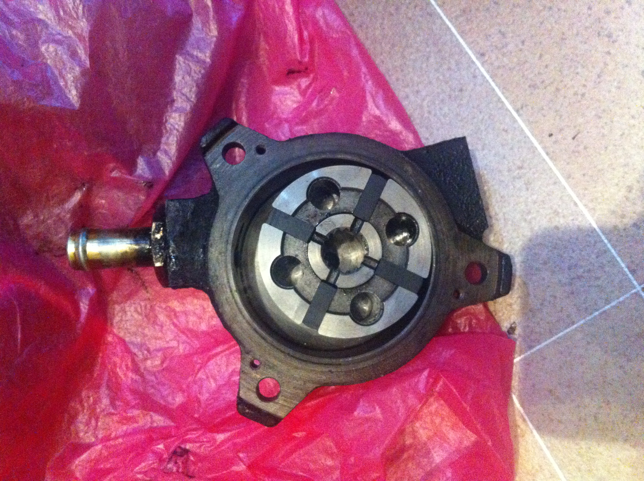

sotr
сообщение 7.10.2012, 3:09
Сообщений: 59
Спасибо: 1
Авто: bmw e39
Нашел в чем проблема. Полетел вакуумный насос на генераторе, поставлю туда какую нибудь приблуду, чтоб всасывала)

В самом насосе, ломаться нечему ( очень редко ) , а вот на некоторых Ниссанах приводной вал насоса ( выход из генератора ) имеет мелкий шлиц, который на машинах преклонного возраста срезается.
