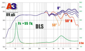

амплитудно-частотные характеристики динамических головок, пособие для построения многополосных систем
сообщение 30.9.2012, 19:48
DLS R6A
мидбас HERNZ ECX 165
мидбас PROLOGY NX 1623 MKII
купольный сч E.O.S DM 200
мид бас SHIVAKI SCS 1345
широкополосник BEIKER 2000
мидбас для сравнения мид бас HIFI TESLA 1208
на примере мид басов видно , что очень много зависит от кроссоверов и очень много ньюансов в выбираемой полосе.
так дешевый прологи и дорогие длс имеют сходный подьем ачх на 1200-1600гц, что указывает на определенный недостаток именно 16 см мидбасов. например если херц ЕСХ-165 подрезать кроссовером на 700-800 гц-получим достойный мидбас .
12 дюймовая тесла приведена в пример, как почти идеальный низкочастотник . rolleyes.gif
BEIKER 2000-штатные динамики с мерседеса SLK 300 tongue.gif поразительные идинамики , диаметр 13 см

не понятно: это замер только мидбас, или весь комплект с кросом и пищалкой?
Рус, дай DLSа картинку в большем разрешении

Чем больше вникаю в автозвук - тем больше склоняюсь к поканальному подключению в 3-х полосном варианте фронта, где каждому динамику строго свой диапазон... В 2-х полоске мидбасу сложновато всетаки хорошо отиграть всю полосу до 6-5 кГц...ну если только за редким исключением... что и демонстрируется на схемах АЧХ... BEIKER 2000 то самое исключение...

Цитата(Rexat @ 30.9.2012, 20:59) ссылка доступна только зарегистрированным номер 909 с соревнований по автозвуку, если бы не задранный саб- прям красотища.

Мониторы прям поразили,такой ровной АЧХ...Кучу бабок стоят наверняка...ну и кабеля скорее всего далеко не из простых,подбирал наверное не один год...
На сколько я эксперементировал с ними,могу с уверенностью сказать что с помощю кабелей, как межблочных,так и колоночных, можно на выходе получить очень достойный,с различной окраской и детальностью и музыкальностью звук при тех-же компонентах... Многие это не берут во внимание, или незнают,а некоторые даже пополняют ряды разочарованных в автозвуке...
А сабик подобрать дело не хитрое,сам ступил,эквалайзер на мажоре не выровнял,как раз на частоте 50Hz стоял подьем помойму в 6 Дб, и даже сам слышал до сорев,но...
Хотелось еще воткнуть супер твитцы что-бы играли от 14Кгц и дальше...а то у многих и у меня в том числе провал после 16 идет...а это вкусный верх всетаки... пока думаю...
