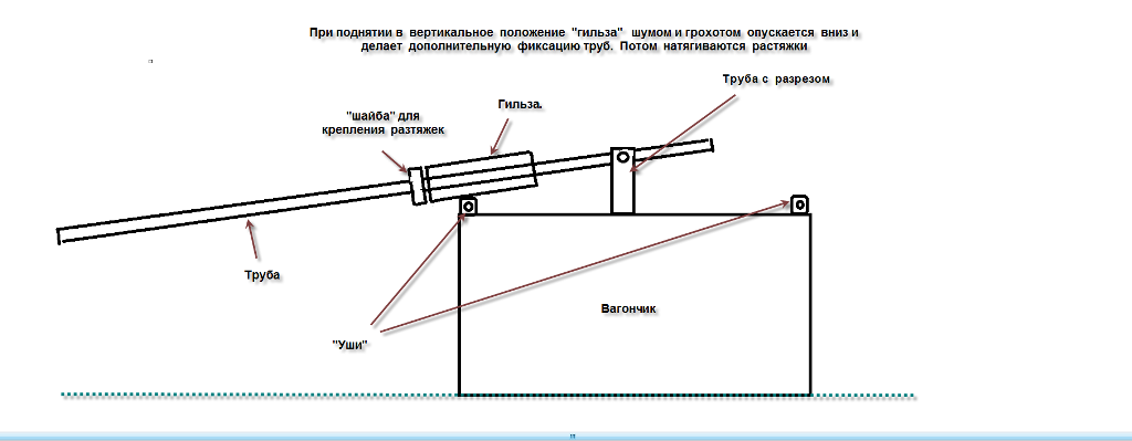

- - vanetz   вот такой ветряк , делается из бочки и далее испол...   1.7.2012, 1:53
- - Юзер   А какую предельную нагрузку выдержит эта схема?   1.7.2012, 2:17
- - Трейдер   Этот вид ветряка самый не эффективный. У него К...   1.7.2012, 5:31
