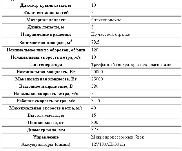

motk

ВЭУ-2 – однолопастная ветроэлектрическая установка мощностью 2кВт с диаметром ветродвигателя - 3.5 метра, наиболее оптимальна для использования в хороших ветровых условиях – среднегодовой скорости ветра 5-6 м/с. Ежемесячная выработка при этом составит 200-400кВт/час в месяц.
Аккумуляторное напряжение – 24В.
Цена - 45000 руб.
Диаметр крыльчатки, м 3.5
Количество лопастей 1
Материал лопасти Стекловолокно
Направление вращения По часовой стрелке
Номинальная скорость ветра, м/с 10
Тип генератора Трехфазный генератор с пост.магнитами
Номинальная мощность, Вт 1500
Начальная скорость ветра, м/с 3
Рабочая скорость ветра, м/с 3-20
Максимальная скорость ветра, м/с 40
Высота мачты, м 8-12
Полная масса, кг 55
В дополнительную комплектацию входят:
Контроллер - 7000руб.
Мачтовый комплект 8 метров - 7000 руб.
Аккумуляторы 200 А/ч, 12В, 2 шт. - 14000 руб.
Кабель, ПВС-3/1,5 кв.мм., 30м. - 700 руб.
Инвертор ПН7-3(4)кВт - 24В - 12000 руб.
Сделать заказ:
Телефоны:
В Москве - 8-915-083-0536 (МТС) пн-вс: 10:00-22:00(мск)
В Тольятти и Самаре - 8-987-951-5935 (МТС) пн-вс: 10:00-22:00(мск)
E-mail: zakaz@svenergiya.com

Это либо лопасти будут по, хотя смотрим: 5 метров лопасть... ОДНА,
Вам жеш уже и ссылку дали... http://svenergiya.com/VEU.html
Нажмите для просмотра прикрепленного файла
Неужели то, что ктото продаёт за 1 370 000 р.
можно на коленке собрать?
Я электрик дипломированный МЭЭП-20
Или вы думали дитё малое картинки тут рисую???
Вот то моё художество, пару постов выше, реально можно собрать.., остальное БЛА-БЛА..
