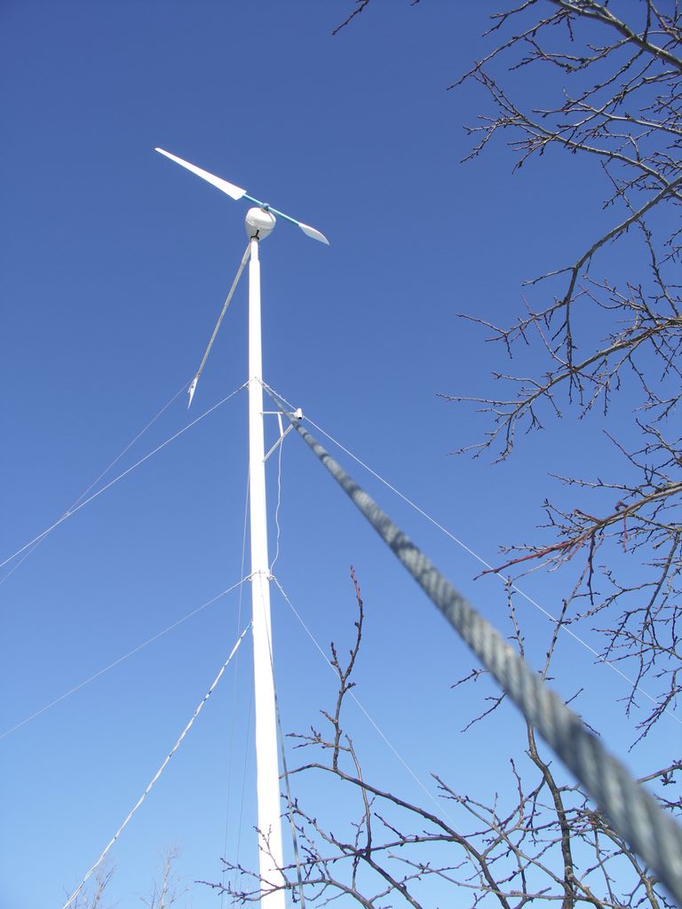

ВЭУ-2 – однолопастная ветроэлектрическая установка мощностью 2кВт с диаметром ветродвигателя - 3.5 метра, наиболее оптимальна для использования в хороших ветровых условиях – среднегодовой скорости ветра 5-6 м/с. Ежемесячная выработка при этом составит 200-400кВт/час в месяц.
Аккумуляторное напряжение – 24В.
Цена - 45000 руб.
Диаметр крыльчатки, м 3.5
Количество лопастей 1
Материал лопасти Стекловолокно
Направление вращения По часовой стрелке
Номинальная скорость ветра, м/с 10
Тип генератора Трехфазный генератор с пост.магнитами
Номинальная мощность, Вт 1500
Начальная скорость ветра, м/с 3
Рабочая скорость ветра, м/с 3-20
Максимальная скорость ветра, м/с 40
Высота мачты, м 8-12

А шум от такого ветряка сильный? с нашей ценой на лектричество мысль об альтернативном источнике автономного питания всегда имеет место в голове.
Пока писал частично ответилиsmile.gif а эти 4 квт - производительность в час или в секунду? Сколько киловатт может составить стандартная квартирная нагрузка (чайник в 1,8 квт, плитка 4 комфорочная 1,2 -2,8квт, микроволновка в 800вт - это их мощность потребляемая в секунду или в час? Платим- то мы за киловатт-часы... В голове сумбур по этому поводу) какая будет потребна мощность генератора под это дело?
но все же. Ставили как-то ветряк одному нашему бизнесмену. Шум ветра в растяжках и лопастях был приличный: на расстоянии ближе 5-7 метров к столбу ветрогенератора находмтся было противно, да и приходилось скорее кричать, а не просто говорить собеседнику. Плюс тот факт, что генератор должен быть всегда под нагрузкой: а если акб заряжены под завязку, а энергии не треба? Делали нагрузочную сеть в виде гирлягды лампочек
