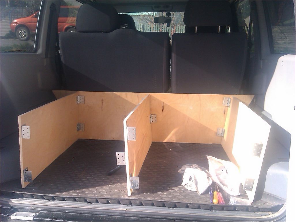

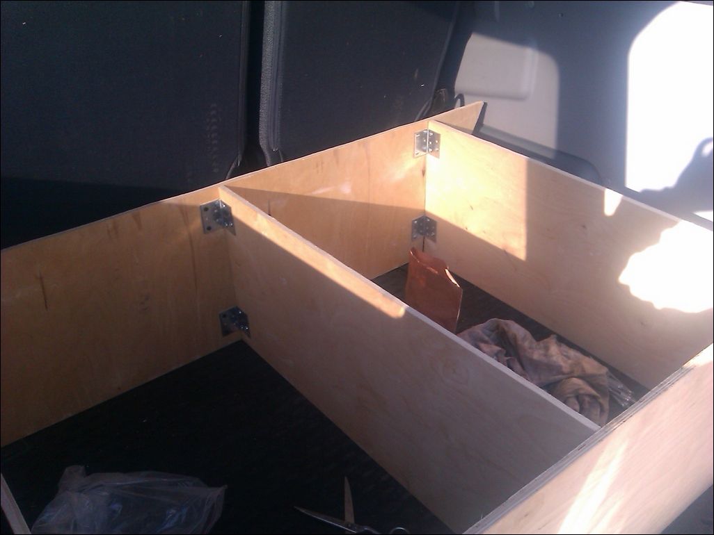

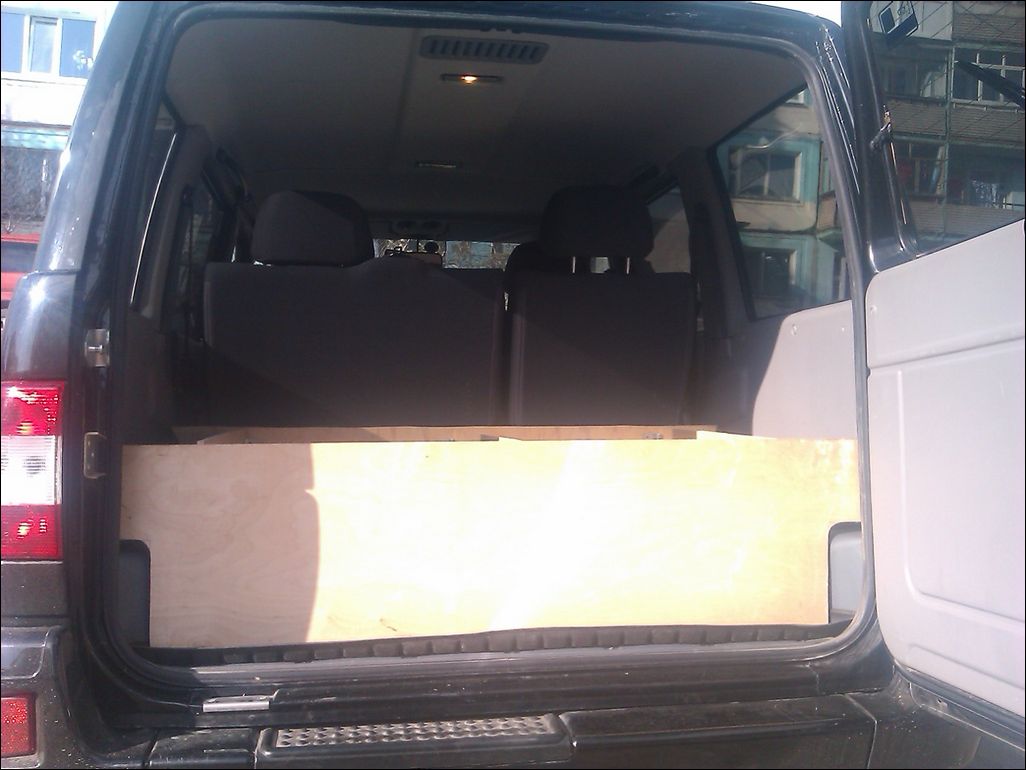

В эти выходные почти закончил полку в багажнике.
Полку делал из 12мм фанеры. Фанеру брал в хозяйственном магазине в таксопарке. 2 листа 1,5мХ1,5м по 1050р. Фанеры хватило, даже осталось. В результате получилось два больших отсека и два маленьких.
Осталось решить чем обшить. Карпет? Кожзам? Предложения приветствуются))))

На Пыжике так же сделал. Только желательно выдвижные ящики, открывать сверху крышку неудобно.
Первые образцы были с верхней загрузкой, потом переделал.
Не обшивал, просто покрыл морилкой. Кожзам может ободраться со временем.

Про ящики я думал. Возможно тоже потом переделаю.
По поводу морилки. Хотелось бы, что б ящик не выглядел инородным телом в салоне и был под цвет интерьера.

Я фанеру купил уже как год назад. все руки не доходят. на верх фанеры я рещил приклеить серый линолиум. покрепче будет.
Спасибо! — maldyak
maldyak
сообщение 4.6.2012, 16:13
Сообщение #167
Сообщений: 4615
Спасибо: 4344
Спасибо)) По времени не очень трудозатратно. Если все материалы и инструмент подготовлен и есть место где раскроить фанеру, все можно сделать за один день.
