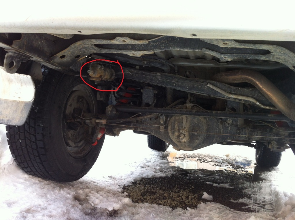

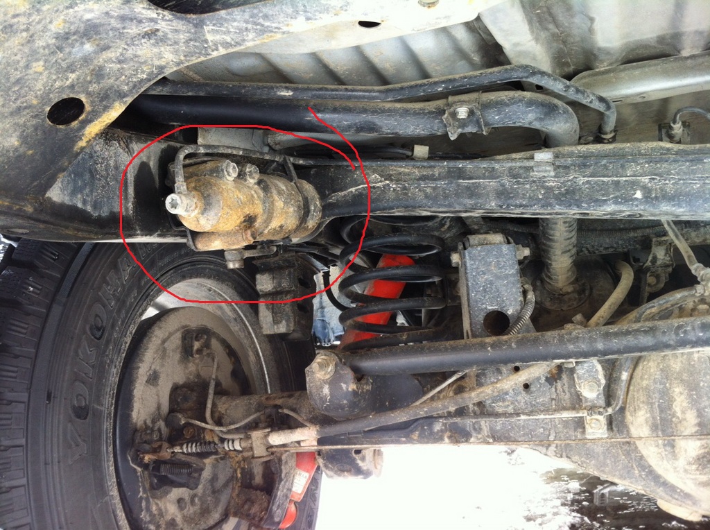

У кого нибудь есть на SURFе такая приблуда?
Что это такое???

КУПЭ, сегодня заглядывал под другие сурфы, такого нет.
От этого балона идёт одна трубка к левому колесу, вторая к правому.
Трубки железные.
Если бы не лень, можно было бы снять колесо, посмотреть.
В мануалах тоже такого не увидел.

скорее не к колесу, а к каждому амморту? а спереди к каждой стойке? это система x-reas/ покури форум-писали уже/. себе заменил на простые
Спасибо! — Японец

ANS, наверно ты прав.
"Уникальная система X-REAS для выравнивания кренов кузова, созданная Toyota совместно с Yamaha, состоит из соединенных крест-накрест общей магистралью газонаполненных амортизаторов всех колес и центрального демпфера со свободным поршнем. "
Только в случае с SURFом 185, это не крест-накрест, а зад л-зад пр, пер л- пер пр.

Когда аммо подуставшие от этой системы толку нет, особенно зимой. Да и покупать да такие деньги новые- как-то дорого. поэтому просто поменял на обыкновенные. полет норм!
