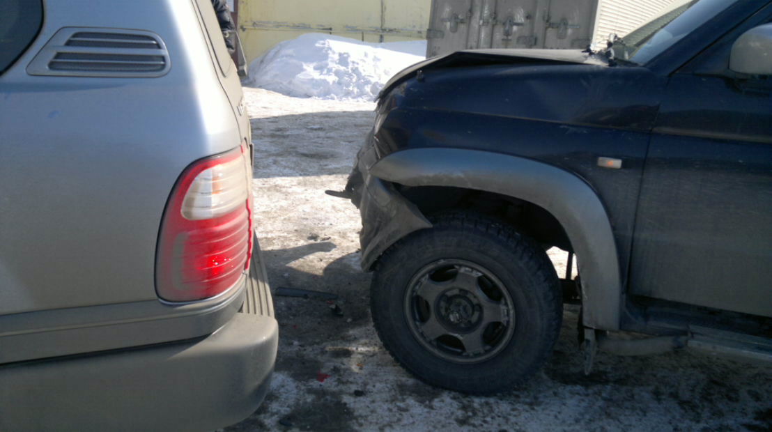

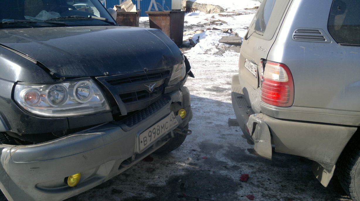

Дарова мужики!Пишу тут т.к. относится это к патриоту...Вопрос первый-где чинить Патрика?В связи с ДТП много дел.1Левое крыло переднее(замена)2.бампер замена.3.капот-замена.4Решётка радиатора-замена.5Фара левая-замена.6.Телевизор?(под вопросом)его повело,погнуло..вытягивают или новый покупать?если вообще продаются...7.Защита внутреняя крыла...илил я хз как называется ч то мотор отсеке находится...кароче много чего ещё...Вопрос времени..и цеников на детали..где купить дешевле как всегда и отремонтировать..подскажите sad.gif

Семен, прими соболезнования по поводу сего безобразия. Очень сильно сожалею. По железу в городе ничего не встречал. Видел в продаже фары и решётку радиатора. Школа-магазин, магазин на пер. Марчеканский 2.
А править железо совсем не можно?

Да железки это не проблемма...вот телевизор это да dash2.gif +рулевое от удара...кароче гидрач не работает жужуит и всё..а руль тугой...я в шоке..а СТО какое порекамендуете??я вот тож думаю вытянуть телевизор самому что бы не заказывать...оценку провели,только 2.5 недели ждать..кароче я в шоке
Пи.Си. слабые уазики очень...от такого удара маленького и столько ремонта...картон просто.

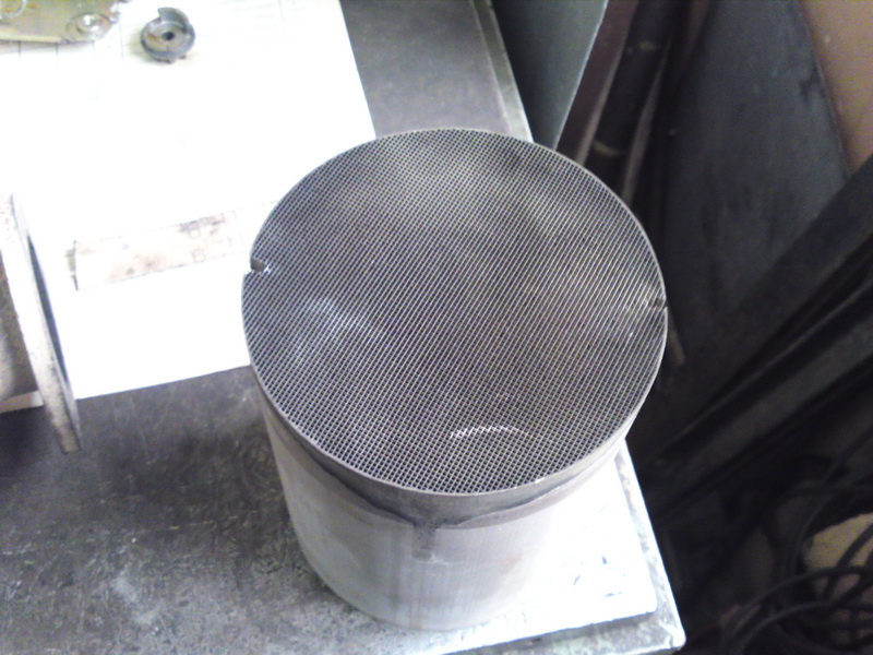

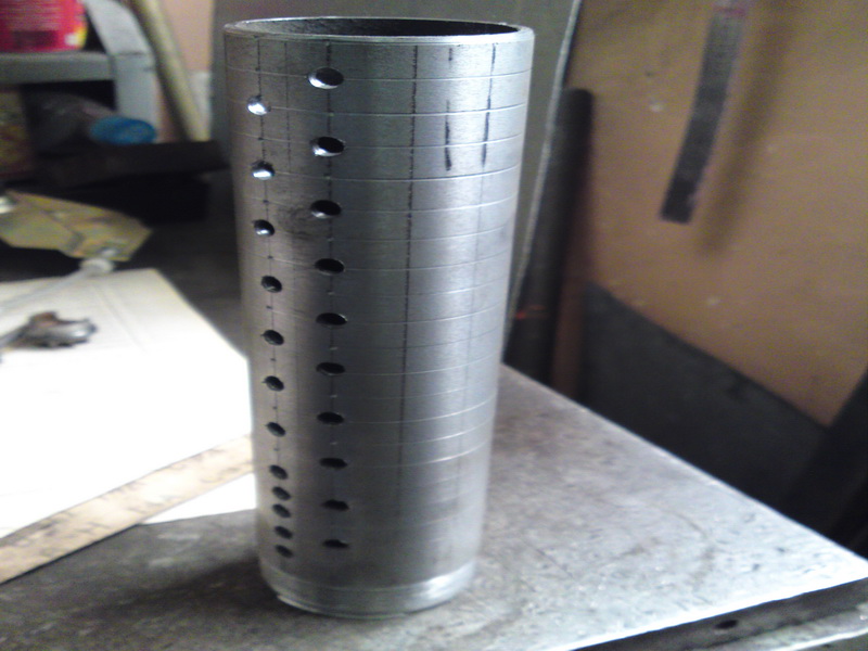

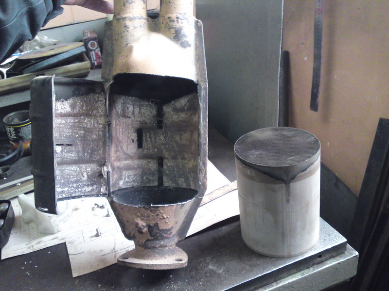

Мож кому интересно будет.Перешел с евро3 на евро 0. На своем Патриоте произвел кое какии изменения. Началось с того что , изначально 409 мотор задушеный евро3 не отличавшийся динамикой (есть с чем сравнить, не первый уаз с таким двс) стал вобще туповат, при отличной компрессии новых фильтрах ехать особо не хотел. Пришел к выводу что пипец катализатору. Полазив в интернете решил его удалить. Делов не много, Вскрыть банку катализатора удалить его, вварить пламягаситель чтоб не выжгло гофру и глушитель, самая проблема как обмануть второй датчик кислорода чтоб он не стигал и не вынес моз компу. Для этого тоже делается переходник обманка если нет эмулятора(это такая хреновинка которая подсоединяется ко второму дачику и выдает на комп параметры как при исправном катализаторе) . Короче все это собрал установил. Результаты пока очень радуют, мотор крутится очень легко, отзыв на педаль газа улучшился. перестала загораться постоянная ошибка 2195, лучше стал тянуть с низов а после 2000об вобще заметный подхват по уазовским меркам, звук почти не изменился, вони не почуствовал. Вобщем пока только плюсы , мотор преобразился заметно. Теперь что напягает, скока выдержит эта конструкция, пройду ли техосмотр. Но как пишут на форумах , проходят, так как наши диагносты еще не настроены на евро и у них щадящии нормы , (много еще карбюраторных) Даже если что то предъявят, куплю новый поставлю потом опять сниму. Пока что меня все нравится дальше посмотрим. Расход пока не замерял , но на днях проверю, отпишусь если кого заинтересует. А кэт работаюший при температуре 600-800 градусов может банально умереть после заезда в речку . У меня был лопнувший пополам, на фото две половинки просто совместил их но разлом видно.

Пламягаситель сам делал или от чего то подобрал.?

сам.

Спасибо: 1921
А там же жаростойкий металл нужен.

На уазовском форуме прочитал что нержавейка пойдет. Да это эксперимент, посмотреть как эта хрень работать будет, сгорит и черт с ней. что нибуть еще придумаем.
