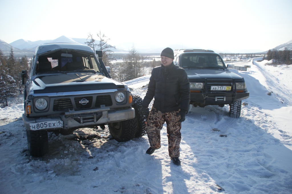

предистория:
был патруль
ехал в подъем, на котором не было никаких знаков (на фото где две машины, на заднем плане подъем без знаков)
в конце подъема увидел объезд...
но выбора было не много, догнать 80-ку, в котрой два моих брата, либо ударить в лоб Уаз, который выезжал с объезда со встречной стороны... ну и третий вариант (мой выбор) уходить от столкновения, в кучу камней присыпанных снегом (думал смогу проехать насквозь... не смог)...
1 секунда полет нормальный, далее приземление и сончас на правый бок...
по итогу у машины... повреждение кузова видно на фото, от приземления лопнул диск правого переднего колеса, погнуло переднюю тягу панара, карданом переднего моста пробило поддон двигателя, движку заглушил сразу же, вроде живая))...
сам повис на ремне, без всяких пореждений (короче у меня теперь два дня рождения)...
немного пообшавшись с людьми, появилась мысль обратиться в суд за возмещением ущерба... а самое что интересное ремонт моста через реку в 720 км от Якутска производит любимый всеми нами Головань (его контора)...
из доказательств у меня есть фото (помимо этих еще куча с разных ракурсов), и два свидетеля (помимо моих братьев, два охранника этого самого моста, которые за 3 месяца уже пятую аварию на этом "объезде" увидели), слава богу что пока без жертв, все отделывались легким испугом...
p.s. сразу оговорюсь скорость у меня была около 70 км в час.... на протяжении 720 км ни при каких условиях я не набирал больше 90 (да и те 90 на легком спуске, на ровном участке, в несколько километров длиной)... перед этим подъемом был поворот, не резкий, но был, поэтому перед подъемом я скорость слегка сбросил, а набрать к верху не успел, да и не старался...

Дим, сочувствую, главное сам цел.
пи.эс. я бы подал в суд, причем поищи материковскую судебную практику, там и за меньшие косяки дорожников нагинают.

s-mx, если есть возможность, то сделать еще больше фотографий с разных сторон... и главное сам будь аккуратнее, там ни с одной ни с другой стороны нет знаков предупреждающих об объезде, со стороны Якутска это 720 км, со стороны Магадана не знаю точно какой км...
ну и глянуть стоит ли машина там возле охраны моста... по идее машину уже должны были утащить на Усть-Неру
