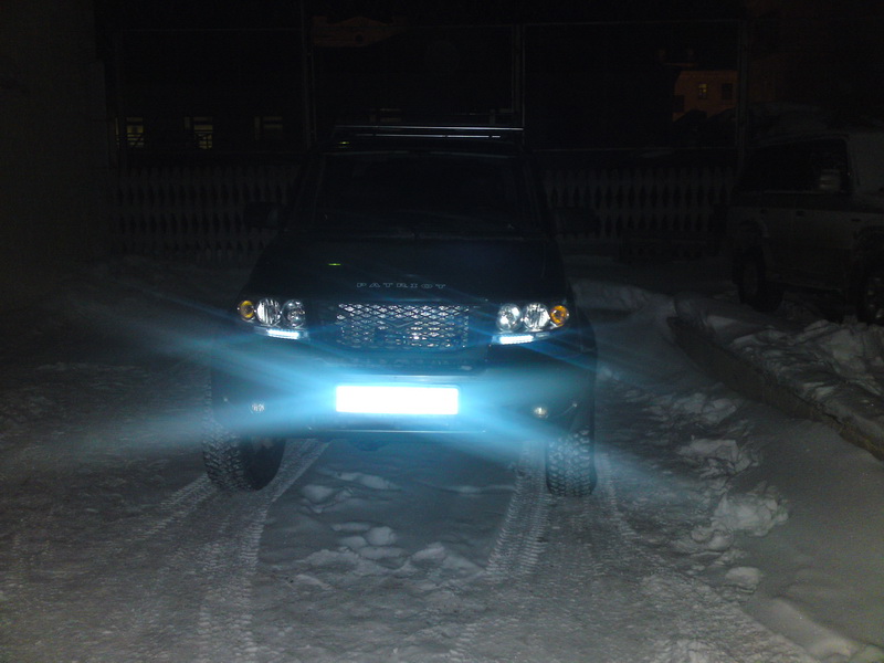

Соорудил ходовые огни, вот что получилось.
Вот так светят.
На последнем снимке ближний свет.

прикольно, Я уже тоже хочу. Как ты их туда запихал? Фару пилил?

Фара разбирается очень легко, стекло стоит на защелках, между стеклом и корпусом - пористая резина.

Чета не обращал внимания. Помойму нет ни каких защелок. Кстати счас на новых патриотах стали ставить пластиковые фары место стеклянных.

viktor12, ходовые зачёт установил , а они у тебя в купе с оптикой светят?
Если да, то надо бы ламочки в фарах под 5000-6000-8000 Кельвинов поставить - ещё зачётней будет.
А то жёлтые как то не очень паляца!

Ходовые огни включаются при включении зажигания, горят при работе подфарников, выключаются при включении ближнего света. Все происходит автоматически, на рабочем месте манипуляции производятся штатными органами управления. Все как положено!

viktor12, Все , теперь у меня также . Все очень просто. Спасиб за идею. 1_victory.gif

viktor12, а что за ходовые огни?Марка(название), цена где брали?
А то по магазинам море разновидностей, а эти светят класно (судя по фото).
Старшенький через инет заказывал, устанавливал сам.
На упаковке было написано, что мол ходовые огни, без номеров и производителя.
Ехать с ними ночью невозможно. Освещают перед капотом 2 метра.

Вот так светят с китайбазара.

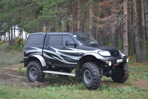

Вот такого красавца сделали в Саратове на базе пикапа. "Ратибор Пикап 21594"
сообщение 2.3.2012, 11:22
Сообщение #695
Угу, к заработку лишних пары миллионов smile.gif сколько этот экземпляр стоит?

На сайте завода Солитон максимальная цена: 1620000р. минимальная 1490000.
Можно заказать тюнинг своего за 950000р.
Вот комплектация + допы
Базовая комплектация автомобиля РАТИБОР 21597
Комплектация РАТИБОР 21597
Двигатель дизельный IVECO F1A 116 л.с 270 Н/м
Х
Постоянный полный привод со свободным принудительно блокируемым межосевым дифференциалом Х
Понижающая передача трансмиссии Х
Самоблокирующийся кулачковый дифференциал в главных парах переднего и заднего мостов Х
Дисковые тормоза на переднем и заднем мостах Х
Двойные тормозные суппорта переднего моста Х
Двойные пружинно-амортизационные блоки подвески на каждое колесо Х
Покрышки двойного назначения ( дорожно-внедорожный протектор) К-58 (БТР) Х
Быстроразборные колёсные диски Х
Кардан с противоударным демпфером нагрузки Х
Гидроусилитель руля Х
Рама оригинальная Х
Передний стальной бампер
X
Двойные боковые зеркала ( внутреннее с электрорегулировкой и обогревом, внешнее – панорамное ) Х
Дополнительный верхний свет (4 фары) Х
Окраска кузова - металлик
X
Регулировка положения руля Х
Регулируемые подголовники всех сидений Х
Быстросъёмные пороги выполняющие функцию сенд траков Х
Крылья из рифленного алюминия (неокрашенные) Х
Центральный замок с дистанционным управлением Х
Иммобилизатор Х
Противоугонная система Х
Комплект спец.инструмента Х
Электролебедка ЭЛА-4000-2 «Витязь» передняя Х
Электрокомпрессор производительностью 160 л/мин. Х
Защита амортизаторов переднего моста X
Навигатор X
Дополнительное оборудованиеКомплектация
Цена, руб.
Дополнительные топливные баки - 2 шт. по 38 литров 18730,00
Дополнительный топливный бак - 70 литров 11200,00
Система перекачки топлива 15300,00
Система централизованной подкачки колёс с электрическим компрессором и рессивером 43620,00
Продольные тяги 14900,00
Покрышка К-58 16200,00
Покрышка К-58 шипованная 18350,00
Запасная камера
Якорь для мягких грунтов «Коготь Лешего» 9900,00
Блок 3 т 1020,00
Блок 5 т 1640,00
Шакл 430,00
Дополнительный трос Ø 9,1.9,8 мм длиной 30 м с двумя крюками на концах 5700,00
Корозащитная стропа 6 т.
Противотуманные фары (передние) 17650,00
Усилитель корпуса редуктора переднего моста 13100,00
Комплект мостов с дисковыми тормозами от автомобиля "Леший" под пружинную подвеску по два амортизационных блока на каждое колесо 332000,00
Защита амортизаторов заднего моста 1800,00
Демпфер руля (гидравлический) 5200,00
Шнорхель 15700,00
Электростеклоподъёмники
Электролебедка ЭЛА-4000-2 «Витязь» задняя 39200,00
Пол багажника — полированная нержавеющая сталь.
Пол заднего ряда — полированная нержавеющая сталь.
Колёсный диск с бедлоком - 1 шт 13800,00
Колёсный диск быстроразборный — 1 шт 5200,00
Реечный домкрат (хайт джек ) 1,2-1,5 м 5500,00
Аудио подготовка (магнитола)
Вот тут еще есть фото Лешего (на базе Шеви-Нивы и Ратибора) ссылка доступна только зарегистрированным
Вот еще, по крупней, с сайта уазбуки. Выглядит внушительно)))))
