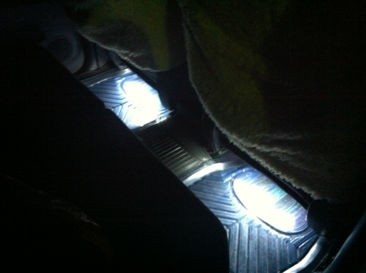

Народ установил подсветку в ноги для каждого пассажира,но вот проблема неполучилось как хотел!Хотел чтоб открыв заднию левую дверь, свет загорелся только там в ногах,а получилось как всегда открываеш любую дверь и везде горит свет.Может кто знает как можно замутить свет на каждую дверь? angry.gif

GaS!!! Запитать каждую дверь (подсветку) отдельно... А ты наверно запитал либо с концевиков двери, либо с салонного освещения... Я уже писал об этом ранее...

GaS, схему соединения кинь...

DarkSky я бы с удовольствием но я неумею рисовать схемы.Объясню по РУССКИ +взял с фишки которая находится с левой стороны заднего пассажира,снимаеш обшивку и там увидиш боольшую фишку тестером находиш +цепляешся дальше предохранитель и пошел дальше +на все светодиодные ленты,а минусы с каждой ленты цепляеш на концевики ну и все вроде

GaS, всё правильно,цепляться к каждому концевику,но надо ставить диоды(не светодиоды),как я на схеме рисовал(красным выделил) я не сильно в этом соображаю,лучше поспрашивай кто с паяльником дружит,какие диоды и как сделать.
