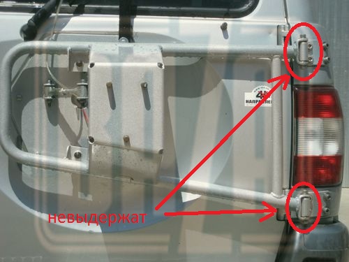

А что-нибудь типа такого?

Не, таких не видел ни разу. На форуме патриотоводов есть ссылки на умельцев, изготавливают калитку специально под Патриот.
Вот такая.

Жень, я такую калитку долко расматривал и пришел к выводу , что две точки опоры на такой рычаг мало , в центре тока фиксатор. по сути внутри двери таже калитка тока дверь еще опирается на бампер. Но это мое мнение что конструкия на двери крепче чем данная калитка.Или еще надо противоположную сторону от петель на чтото опереть.Да и стырить запаску проще. Если нет гаек хитрых.

Отзывы вроде неплохие о конструкции... На самой калитке висит же только колесо. На Сурфах такая же система?

maldyak, Спорить не буду, но вспоминаю Якутию и что то мне кажется что слабинькии эти две петельки. Ты посмотри на сурфе какая она мощная и под самим колесом в направляйке защелкивается. атут такова нет.
А это не мало для этих двух трубочек. Может по городу и нормально , но когда постоянно по трассе носишся, я сомневаюсь. Хотя черт его знает.

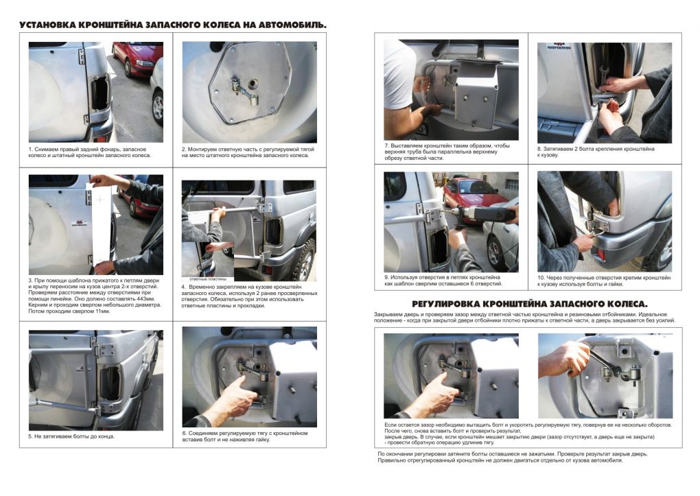

по креплению колеса запасного- там же еще тяга эта короткая. как я понял она перераспределяет часть нагрузки от рычага на дверь. и тогда у этой конструкции 5 точек ( 3 стандартных на двери + 2 новых на трубах)

Вроде эта тяга Или шарнир чтоб на ходу не открывалась и когда закыта дверь калитку кней подтягивает, а как опора мало вероятно.

ну вот ее и заменить на опору жесткую тогда

keribas, Эта система с шарниром устроена так что дверь открывается одновременно с калиткой. Если жестко прикрутиш, то потом чтоб открыть багажник надо ее откручивать. Или надо какой то замок колхозить от иномарки.
