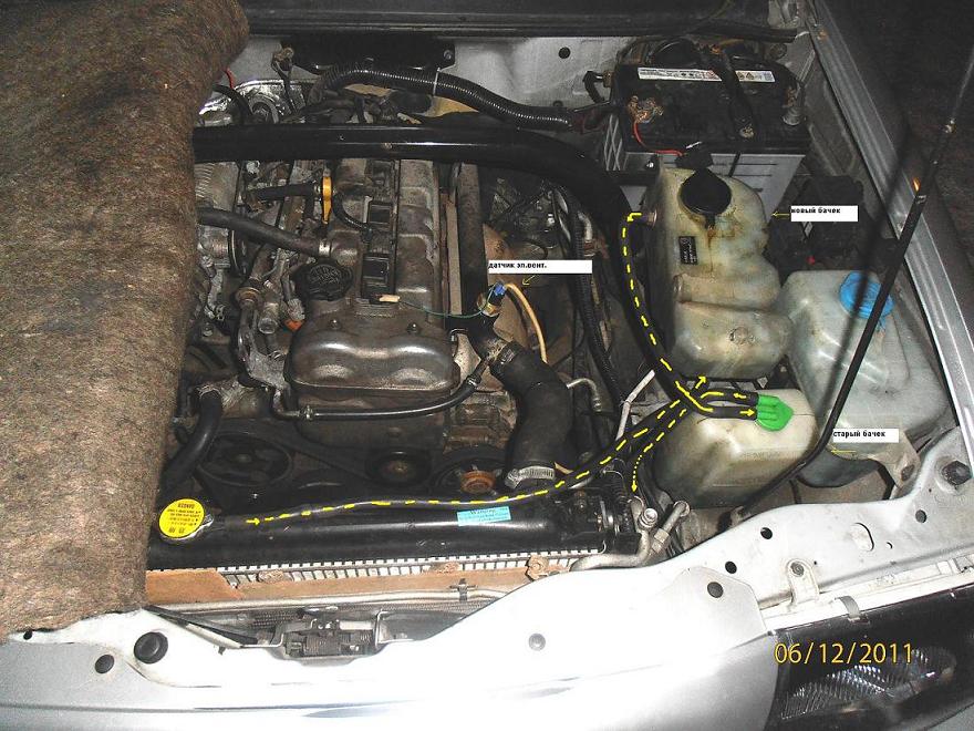

Решили проблему завоздушивания. Пока временно. Путем добавления ещё одного расширительного бачка который установлен выше уровня крышки радиатора. Печка дует горячим. ОЖ самотекем возвращается в систему вытесняя газы. Фотки для конструктивной критики прилагаю. Т.к. ОЖ попавшее в последний бачек до конца не возвращается то приходится раз в три дня всётаки переливать ОЖ из нижнего бачка в верхний. Окончательно решить проблему возврата ОЖ можно если вынести банку с ОЖ за борт подняв её как можно выше замаскировав под шноркель. Прошу не пинать, если считаете что так делать не надо просто скажите почему.

Как и ожидалось - ДВП вплотную к радиатору. Убери.
