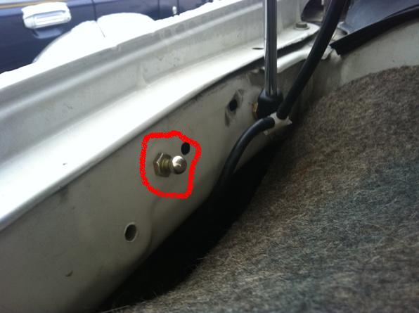

сообщение 20.11.2011, 12:58
Сообщение #244
Сообщений: 2227
Спасибо: 488
Ну вот прошли выходные грубо говоря,установка газ-лифтов прошла без проблем!Сейчас все стоит и работает.
Для установки понадобится:
1)Автомобиль
2)Газ-лифты автомобильные,про-ся в маг."Старая школа магазин"на Вострецова,цена 450руб.штука вам надо 2шт(длина в открытом сост.52см.
3)Сверло на 5мм.диаметром
4)Клепки и пистолет для установки этих клепок.диаметр клепок 4.8мм.
5)Уши от мебельного газ-лифта(цена 100р.)можно и просто уголки мебельные.Но мне показалось это не эститично!
Открываем капот ставим на кочергу,берем ГЛ(газ-лифт)откручиваем бобышки на одном рис.она обведена красным.На Сурфе ближе к торпеде имеются уже отверстия диаметр.8мм.вкручиваем туда данную бобышку(она идеально подходит).Защелкиваем ГЛ на данную бобышку и подстовляем к капоту ГЛ во внутреннию часть ребра жесткости см.фото но заведома с одной стороны ГЛ снимаем заводскую бобышку и ставим ухо(от мебельного ГЛ).Делаем метки маркером и осторожно сверлим 2 отверстия,подстовляем ухо и заклепываем!В конце защелкиваем ГЛ и тоже самое проделываем с другой стороны.Обведенная бобышка красным нужна для ремонта ДВС ГЛ перещелкиваем на них и капот открывается еще больше на 10-15см! biggrin.gif
Есть подводные камни но их немного,мешает тройник омывателя стекла лоба,я отщелкнул его а куда прищелкнуть еще непридумал.С другой стороны немного мешают болты акумулятора паров топлива(вроде он так называется)просто снимаем резиновые втулки и все прпоблема решена!!!
Качергу неубираем пригодится!На следующих выходных будем ставить газ-лифты на Делику 00г. и на Паджера 00г.но там чуть подругому!
Забыл самое главное делал на улице в обеденный перерыв.Время установки 10-15мин. smile.gif
