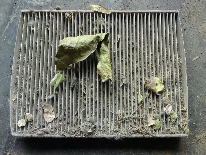

Приветствую всех!!Начал разбирать Это чудо машину полностью и довести всё до ума!!Кто нить разбирал сист отопления??У меня плохой обдув сеткол идёт даже в 3 положение,низ дует на ура..какие причины могут быть??фильтра нету где стоит сам моторчик..там просто закрыта каротоном..какие действия можно препринять??завтра ещё снимаю верхню панель там всё через Жо сделано...

Может заслонка в том направлении сломана? всегда в закрытом положении...

Семен, я не знаю, только предположил. Ты же когда крутилку крутишь она перекрывает поток в одном направлении и открывает в другом. А может патрубок где нить не герметично одет или вобще слетел, тогда весь поток воздуха просто под торпеду выдувает, а не на стекло.

maldyak, да не знал))))как я посмотрю как ходит заслонка если она внутри шахты?? huh.gif патрубок на месте всё тип топ бла бла бла..перечитал уже 10 страниц пока тишина..там модернизировать хачу от двигателя сист обдува подключить)))

в итоге..я не стал разбивать полностью патрик..почистил печку(там хлама много)..скотчем заклеел отверстия,кусачками рахерачил шахту(поболя сделал отверстие) и переместил стросик на край..стало лутче дуть...завтра второе стекло Штору назад вешаю..и меня во всём всё устраивает))))+прокладка на поддоне у кого какая??еле нашёл резиновую,взял 3 штуки на запас, масло 5в40 ЗиКовское синтетика..в мостах раздатке такая я же беда...

Поменял салонный фильтр.
старый не продувался.
У меня прокладка под поддон металлическая. Я не снимал, но так видно. в запас взял на всякий случай такую же металлическую.

Вот во что превратился салоный фильтр после якутии.
