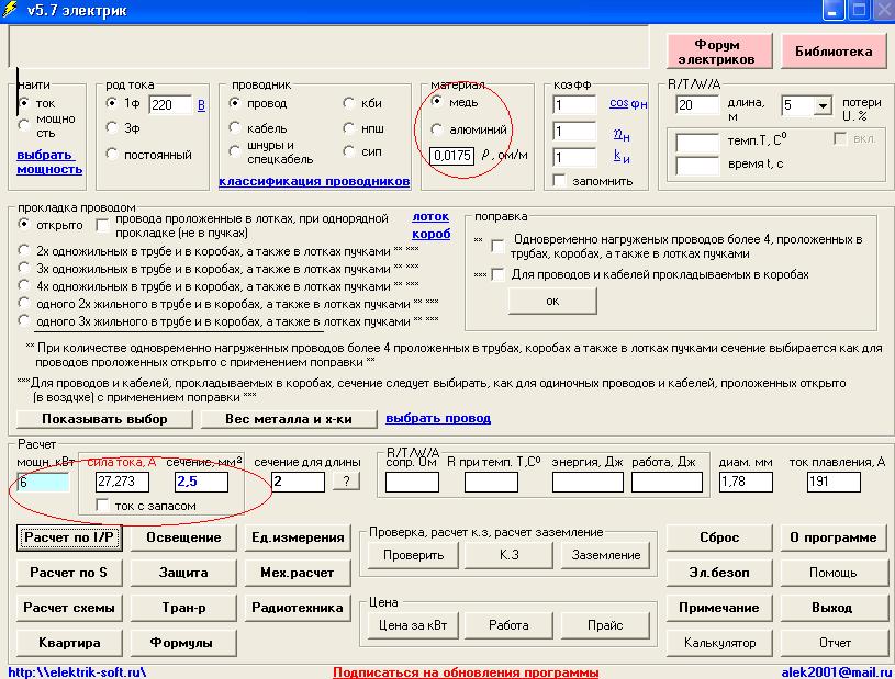

Damir
сообщение 14.10.2011, 23:34
Сообщение #70
Сообщений: 2034
Спасибо: 674
Цитата(Voldemar @ 14.10.2011, 21:48) *
Если грубо, в зависимости от прокладки: от 23 до 33 А, это допустимая длительная нагрузка...
В киловаттах, грубо: от 5 до 7 кВт...
Исходи из этого... Не думаю, что одновременно у тебя даже 5 кВт будет набираться в длительном режиме...
Максимальная мошность на сечении 2,5 мм. меди - 6 кВт.
Voldemar
сообщение 14.10.2011, 23:56
Сообщение #71
Сообщений: 4937
Спасибо: 5240
Сообщение отредактировал Voldemar - 15.10.2011, 0:18

Damir
сообщение 15.10.2011, 1:12
Сообщение #74
Сообщений: 2034
Спасибо: 674
Цитата(Voldemar @ 14.10.2011, 23:56) *
Про коэффициент Фи не забыл?
Сообщение отредактировал Damir - 15.10.2011, 1:13
Спасибо! — Voldemar
