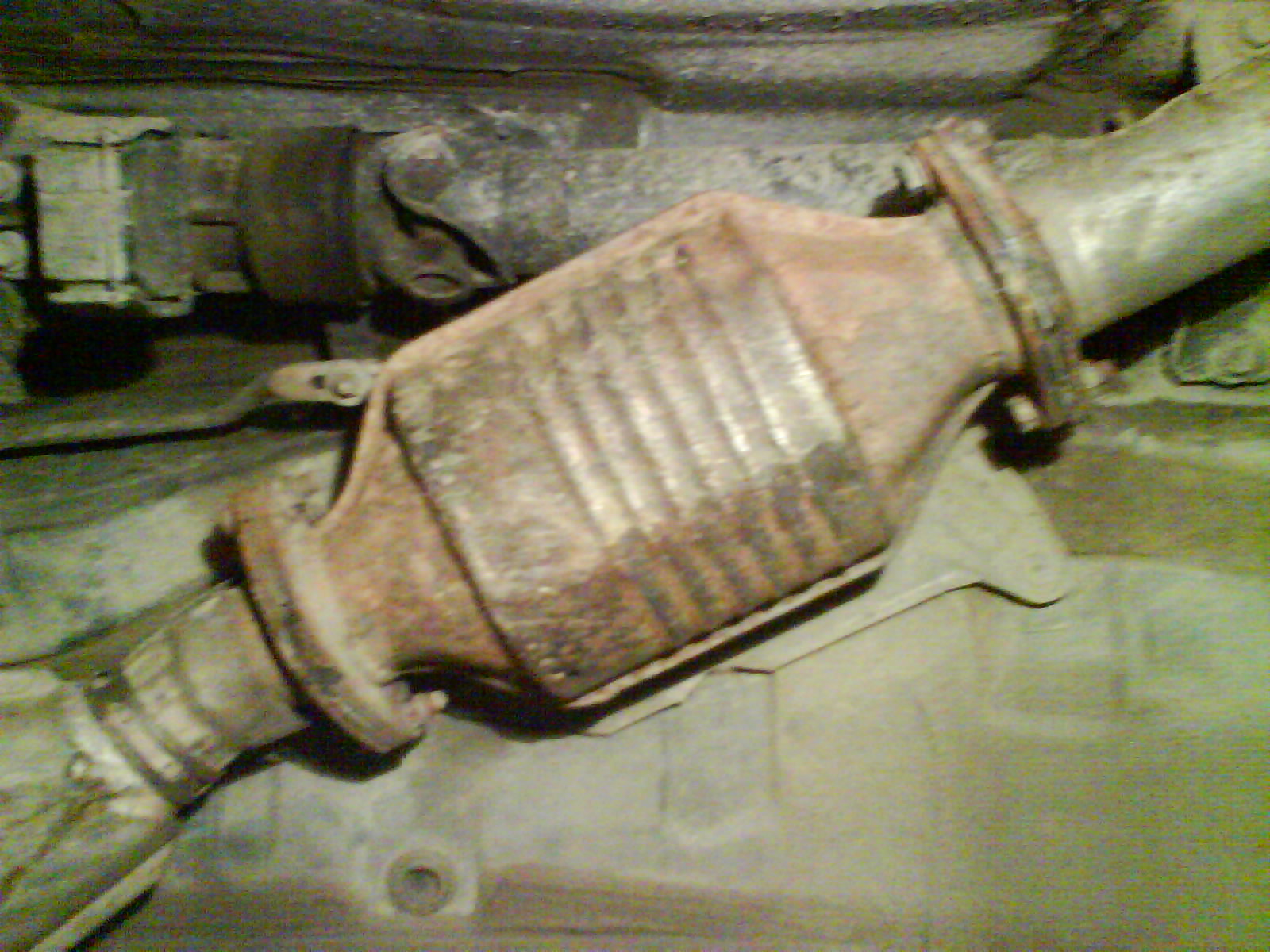

Когда пробиваешь катализатор звук выпуска отработааных газов изменяется?
Если да то он становится громче (и на сколько)?
Как я понимаю это и есть катализатор:
