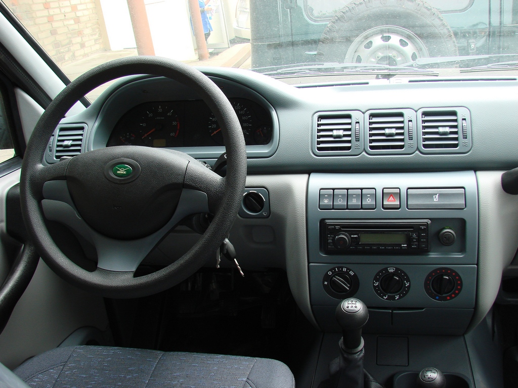

Стоит мой Патр у дилера во Владике, во вторник должны вроде на корабль поставить. Фотки прислали. Бублик новый, трехспицевый))))

maldyak, Какая комплектация скока стоит ? Да руль поприкольней стал.

Что за пимпочка справа,ниже регулятора режимов щеток?

Спасибо))) не понял, какая пимпочка?

maldyak, А справа от руля крутилка какая то, это что? У крузаков 70-х там блокировки вроде включаются.

Видно пикторграмму же. Свет? То, что обычно на подрулевых переключтелях. По американской и советсткой моде smile.gif

shans2, Туманки что ль?

Ну я гадаю. Габариты-свет фар?
Кстати, панель на фото смотреться "вполне".....
По фукционалу (количество кпопочекsmile.gif как на Патроле. А, ну у меня магнитола с кассетой и дисками smile.gif Ну может еще пару-тройку кпопочек smile.gif

на крутилке значок дворников, смахивает на подогрев
или омыватель фар, вот переклинило, у самого такой значок есть, но ни как не могу вспомнить, надо в машину сесть smile.gif

Интрига образовалась smile.gif Вижу там три положения "короткая риска-средняя и длинная". Нажать на неё и заработает омыватель? И где положение "выкл"? Не видно? Должно быть "на девяти часах"? Подожду ответа владельца, сам не знаю и гадаю smile.gif

Жень, на сколько я понял из инструкции - это режим работы дворников... дословно: переключатель паузы стеклоочистителя))))

maldyak, правильно...сказанно и написанно...режим дворников..но у меня у же всё переделанно под тумблерра...сняли сегодня коробку..чуть не поломали палец..ей...Я маты гнул на весь гараж...Дибили кто создавал эт машин да)))Двигатель опускается не полностью,упирается головка прям в кузов..что мешает плавно снять(отсоединить) коробку от двигателея..приходиться вырывать..как ставить обратно буду ща думать..Господя за шо мне такое наказание dash2.gif Диски отдельно не продаються...купили всё всборе,выжимной,корзина и диски..блин всё такое детское,после камаза кажется....))

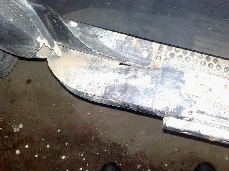

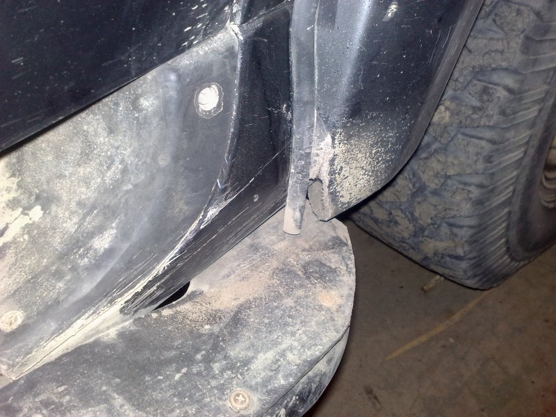

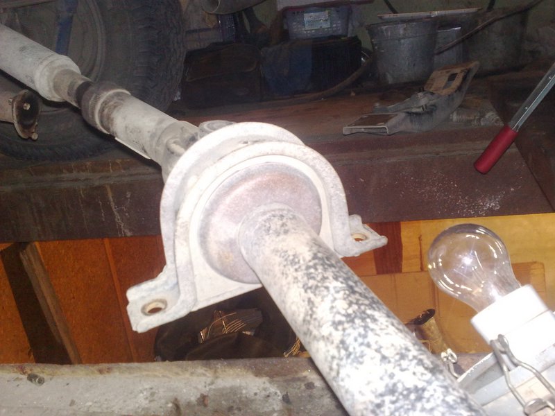

Вот держите,обладатели этих патриотов...Кто ездиет по трассе особенно...время покажет...потом уже будет поздно..от передних колёс так летит..что происходит вот это!!камни как наждак стирают..+вот этот подшибник завтра надо будет выпресовать и заменить..ума не двину,где??на хабаровской есть гаражи знакомых где есть,пресс??надо крестовину разобрать...

Ну так кидает резина же. Расширители арок и огромные бразговики не помогут?

shans2, Кидает резина от переднего колеса..а нет от заднего...я сам в шоке..на заднем всё чисто,с внутреней стороны...и сам представь как от переднего колеса попадает камень на заднее??!!а он таки и попадает..откуда тогда такой гемор??расшерение арок некчему а вот...дополнительные брызговики спасли и спасают..

У меня такой Гудрич тоже здорово кидает. Только попадает, по-моему, в подножку снизу. И как раз барабанит в районе заднего колеса. А заднее видать в атмосферу. Сама резина еще такая хулиганская smile.gif

shans2, shans2, резина да,как кисель...на крузах не жалуются, но вот на патриоте это жопааааааа...больше 80 не поедеш,кидает жесть....ну я могу сказать что это ещё до этой резины уже было..всё равно мужики,закроёте заднии пороги....

На сайте Патриот 4х4 писали что выбрасывают подвесной. Ставят кардан прямой (раздатка-мост).

viktor12, ну а мы уже купили новый..проходил 5 лет..думаю норм..я тоже хотел поставить напрямую...но мне кажеться,не пойдёт..по нашим дорогам и буэракам по которым я люблю ездить..сильно длинно и низко получится...будет цеплять...+хвостовик на раздатке нагрузка на него поболя будет...сальники устану менять...не не катит...
