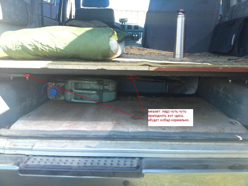

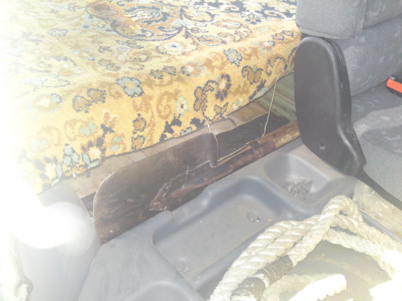

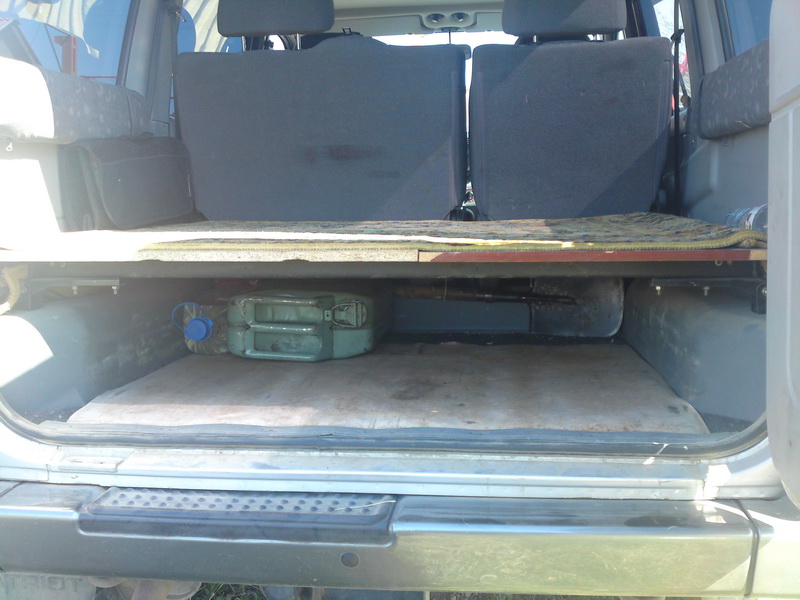

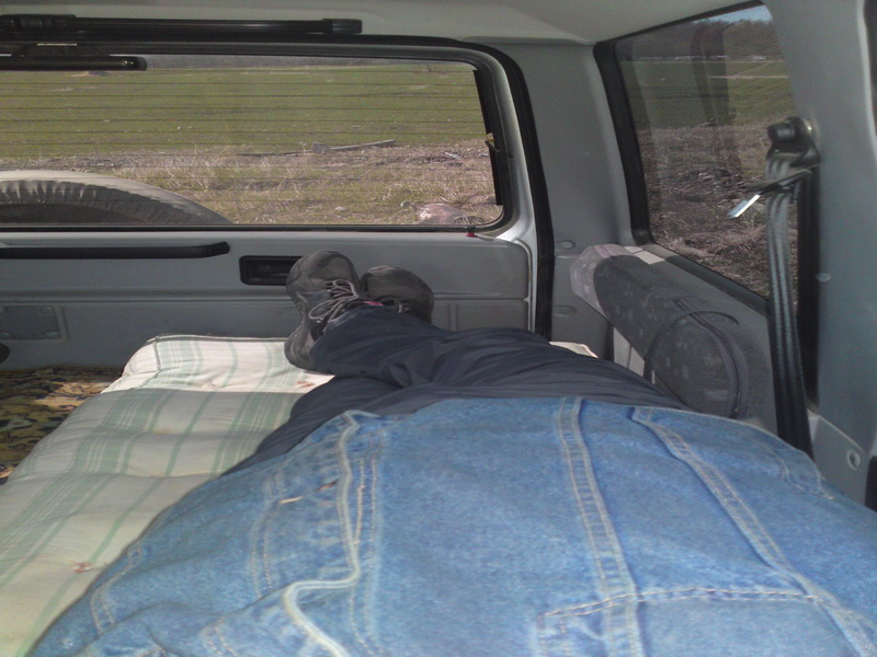

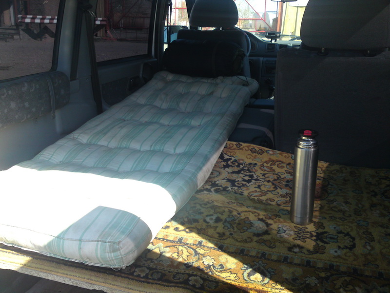

KaZaH_TIP, Полку можеш у меня посмотреть . может понравится. Ни одной лишней дырки не сверлил. По высоте совпала со сложеными вперед спинками задних сидений , Короче не трогая переднии сидения получились отличные ровные спальные места , хочеш одно хочеш два взависимости скока спинок сложиш. Под полку влазиит ( то что я с собой на трассу беру ) три канистры ящик с инструментами канистра с водой с маслом воронка пояльная лампа валинки бушлат лопата топор пила .... короче всё что может в дороге зимой понадобится. а наверху чистые вещи сумки матрас подушка одеяла. Вобщем места навалом.

Да не вопрос могу фото сделать можно как нибудь в городе встретится и так посмореть. Сделать очень просто. Если в багажнике стояли дополнительные сиденья. Сами сидушки снимаеш к ихним креплениям прикручиваеш профиль в него вкладываеш брусок и прикручиваеш полку. все дела а ну ещё красивым покрытием застелить. если часто возиш крупногабариты снимается тоже очень быстро.

viktor12, Не плохо но не удобно ,проверено в дороге. 1 достать что то из нутри если сверху загружен не удобно приходится снимать с верхней полки веши или постель если застелено. но это если не открывается задняя стенка, в принципи она и не нужна. 2 по быстрой такую кострукцию помойму не вытошиш и не сложиш чтоб большое чтото засунуть. Я от всех этих вариантов с перегородками крышками отказался выбрал что мне в дороге самое удобное и практичное. Но это мое мнение , может кому то надо большего.
