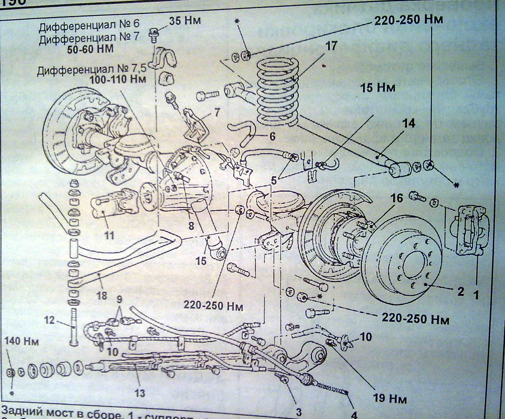

Цитата(usver @ 8.4.2011, 12:15) *
я бы рычаг моста посмотрел, в нем два салентблока и две подушки спереди.
А это позиция 14, глянь плиз на картинку?

14 это Понара(для поперечной устойчивости) в местах её крепежа тоже есть резиновые втулки(сайлентблоки)их тоже надо проверить!Я думаю usver, имел ввиду места крепления рычага 13 (длинный рычаг, продольная устойчивость, держат мост) к кузову(раме) и к мосту там основное движение происзодит при неровностях, у меня просто Понары нет поэтому я забыл про неё!Смотри резинки на местах крепления рычага 90% они 5%понара и 5% что то другое.
Тяга Панара - удерживает ось от бокового смещения, позволяя мосту ходить только вверх-вниз. Тяга поперечной устойчивости на схеме - поз. 18.

как выше написали я имел ввиду рычаг под номером 13 на картинке, сзади два сайлента они обычно дают стук, а вот резиновые тарелки спереди могут дать скрип.
панара тоже заслуживает внимания, я про нее не подумал ... да и сколько я их видел втулок разбитых на них не видел, при городской эксплуатации нет там сильных нагрузок.
