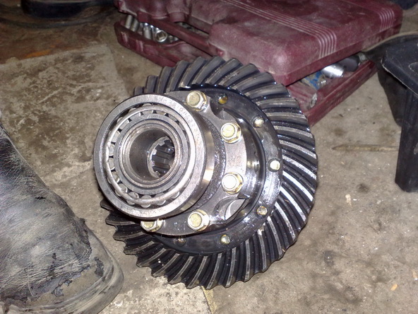

KaZaH_TIP
сообщение 10.3.2011, 17:54
Сообщение #374
Сообщений: 3230
Спасибо: 1561
Ну вот,причиной невключения переднего моста послужил всего лиш внешний подшибник на влянец хвостовика переднего моста...Ну что бы его вытащить и поменять это надо-полностью разобрать передок+что бы вытащить сам редуктор с планетаркой надо увидеть я хз как стопорную гайку,которая держит планитарку в обойме с двух сторон...кавроче всё легко и просто но на первый раз как то непонятно)))завтра отвезём на дифектовку и собираем по новой...Вода была и вода делает своё дело,в сотый раз я в этом убеждаюсь!!!Следите за передком и сливаейте по чаще воду с мостов....
Спасибо! — maldyak
Начальник
сообщение 10.3.2011, 18:25
Сообщение #375
Сообщений: 1367
Спасибо: 772
Блин нужно глянуть тоже в мосты. а то как на материке поменял так даже не заглядывал еще.
Хотя осенью по тайге и по речкам гонял.
все собираюсь и не могу собраться. на следующей недели стану конкретно разберусь. буду блокировки ставить шноркель и лебедку. все уже купил. Осталось колеса привезти, завтра вроде пароход приходит, и все на ремонт. подготовка к лету и бездору.
