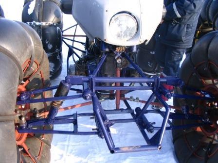

Sensey
сообщение 12.7.2011, 23:03
Сообщение #62
Сообщений: 158
Спасибо: 31
Тоже как-то хотел заморачиваться, вот несколько фоток с интересным аппаратом

Ездили с приятелем по своим делам и на Оле увидели возле частного домика заброшенный пневмоходик...Рулевое стояло от ГАЗона...Как вариант для тех, кому некомфортен мотоциклетный руль...Всяко скрадывать будет удары...
Хотя, когда-то, ещё в юности, делали сами сотоварищи такие штуки, гоняли по сопкам...Нормально было, вроде, руки не отбивало...
