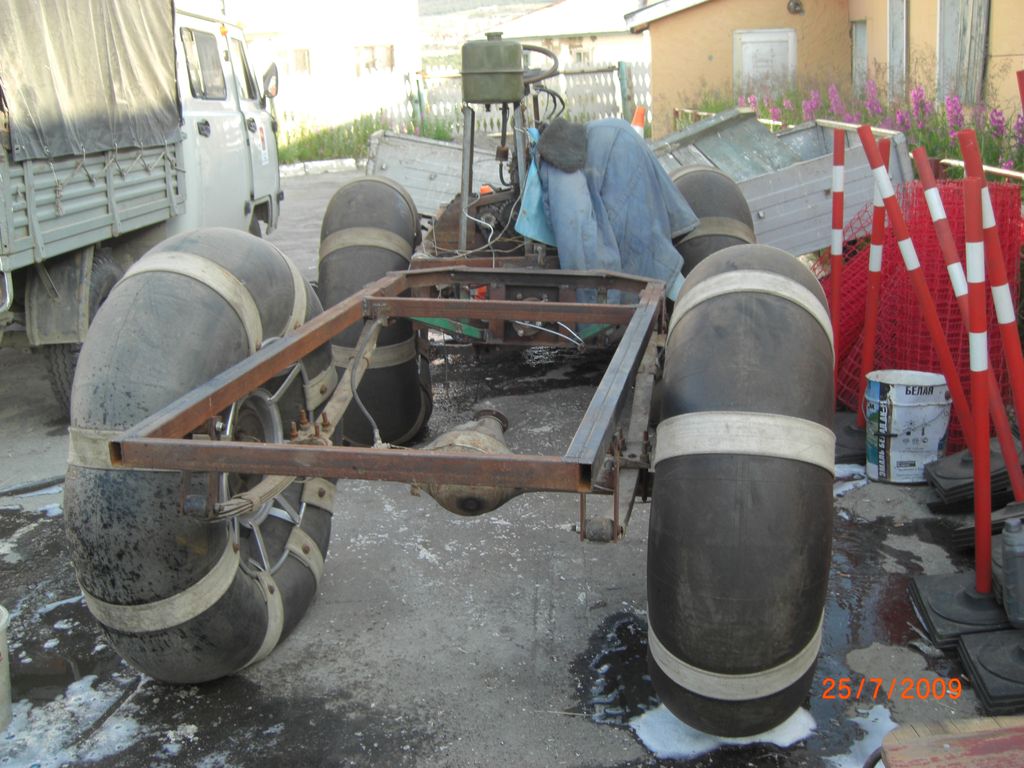

вот такое чудо мне на Чукотке попалось!!!

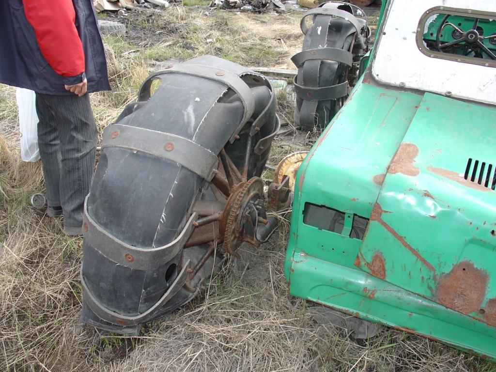

Делал такой на базе Планеты. Могу проконсультировать и одарить запчастями на Планету. Типа наборов колец на цилиндр нескольких размеров (это дома валяется) и ещё в гараже запчасти от мотоцикла.
Предвижу вопрос - чем Планета лучше других мотоциклов? Отвечаю - она заводится в любой мороз.
Кстати, у инвалидки (на снимке) мотор был от Планеты)).

Шум, Кстати, у инвалидки (на снимке) мотор был от Планеты)).
откуда знаеш?
