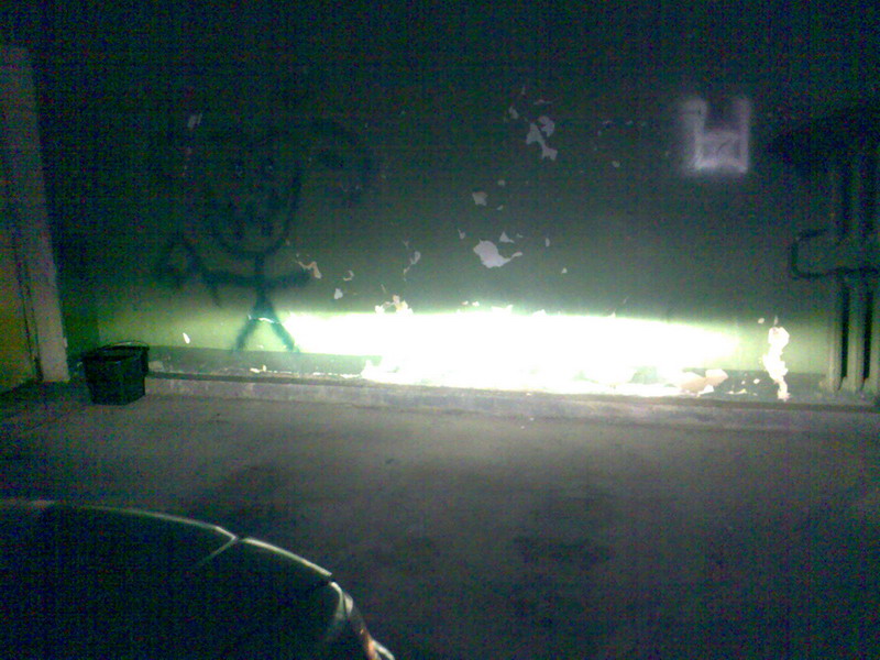

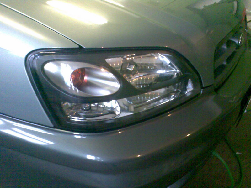

Обладателям вот таких головных световых приборов возможно сделать вот такой свет без уголков с левой стороны. Как видно, получился ровный "американский".
Работа занимает 15 минут, затраты- купить одно лезвие от бритвы. Закреплять какими либо дополнительными способами половинку лезвия не надо, плотно вставляется между пластиковым корпусом и металлической частью. Лишних паразитных бликов нет, светит хорошо, без потерь. Рекомендую. Можно ли пройти тех. осмотр с данным усовершенствованием- не знаю!

сделал также ... почти ... только с тоненькими лезвиями от бритвы "Жиллет" ... техосмотр пройден ... но спрашивали ...

Shiko, Пятно света такое же получилось?
сообщение 6.11.2010, 16:23
Сообщение #116
Лис, да...
