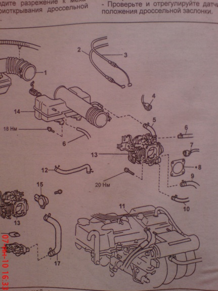

Подскажите, кто-нибудь чистил клапан холостого хода и дроссельную заслонку? Сложно, если делать самому?
GaS
сообщение 7.6.2010, 15:48
Сообщение #153
Сообщений: 2227
Спасибо: 488
Да,я чистил все или почти все!если дружиш с ключами(накидные,рожковые)ну и конечно наборик тебе бы небольшой головок то тогда очень легко,не забудь купить ОЧИСТИТЕЛЬ КАРБЮРАИТОРА именно карбюратора,продается в магазине"Мотор" цена 170руб.Главное запоминай какие откуда вакумные шланги а так все просто!на картинках 2 двигла 3RZ и5VZ может моможет!Удачи!
P.S.я и коллектор снимал впускной и стартер!рекомендую тебе тоже это сделать,только колектор потом ставь на усадочный лак а то подсасывать воздух будет!
