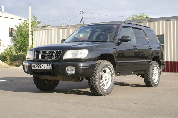

Эхх..., вчера с начальником поругался..., ну какой я нафик менеджер... вот любимыми гайками занялся сёдня... на менедж... забил с утра крутил вертел..
..эх...вот было както:
это проставки, для увеличения "клиренса".., аки дорожного просвета!!!, читать выше 20 страниц спустя...

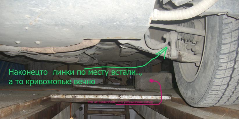

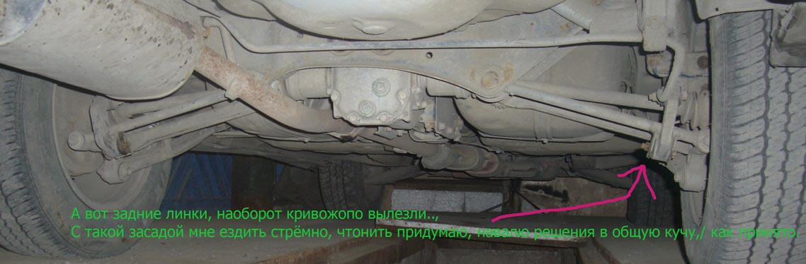

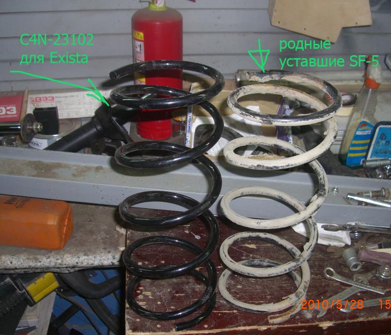

Не буду долго мозги парить...Фото для тех. кто задаёт вопросы на эту тему: /Ответ/:
Это вот слева задние от терано вроде.., а справа от SF-5 2001 точно!!!
КАКбыпростофото:

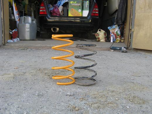

ну типо какие сайленты не закисли за скоко там лет отпустил, на остальные забил..:
Сзади толи 32 чтоли.., не помню, ещё просядут, всё новое просаживается.., на чуть чуть...хотяб....
сори
огромное спасибо SHIKO, подсказывает где проставки брать, и за номера пружин..., а также за поддержку...!!!", СПАСИБО!!!!

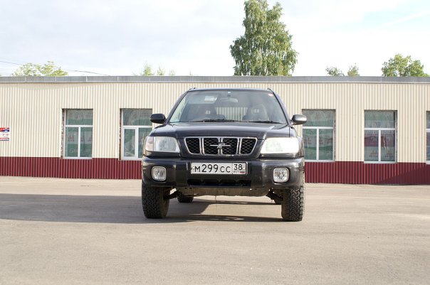

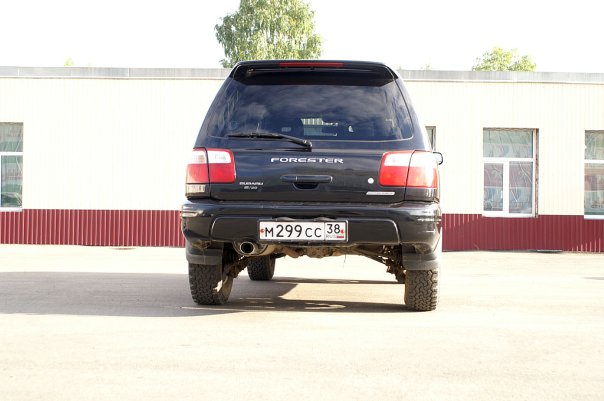

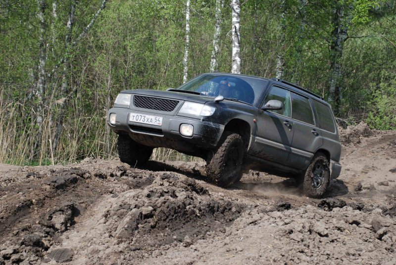

Вот что получилось в Литве ... без фанатизма и перегибов!
P.S. и немного "в процессе" ...

сообщение 13.7.2011, 19:51
Сообщений: 1297
Спасибо: 637
до чего поразит ХОРОШ !!!
передний бампер получается на половину силовой? только по середине??? Или как ??

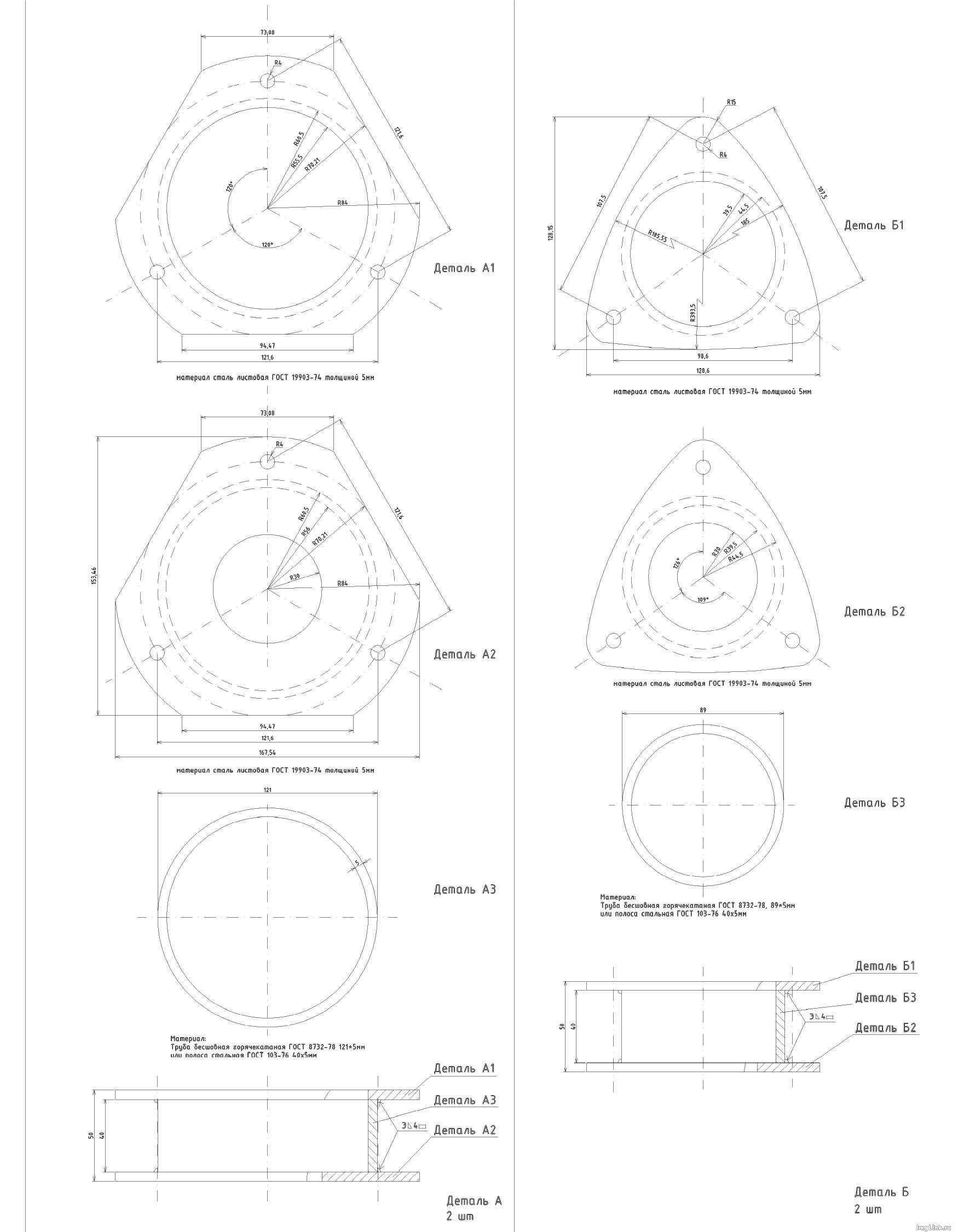

если кто задумает лифт ..., то этот чертёж вам пригодится -
