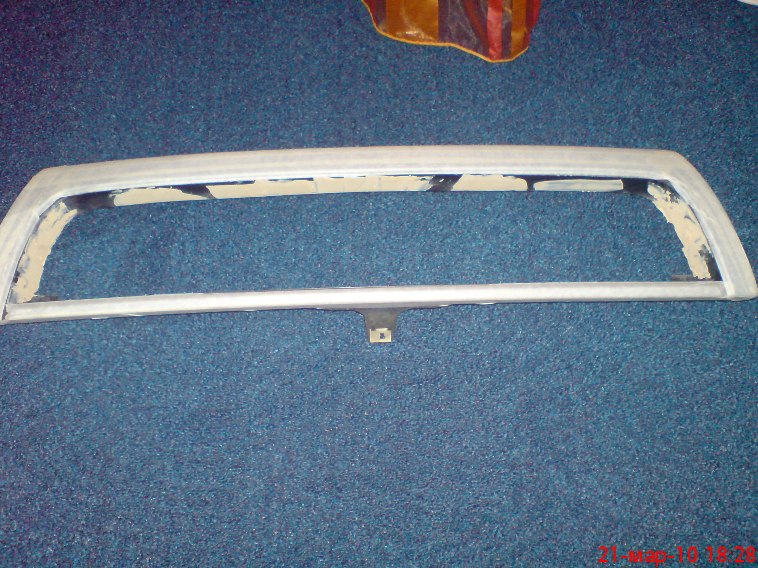

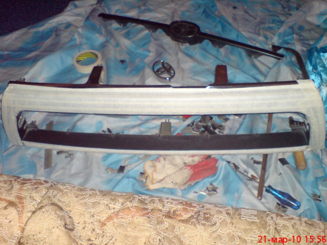

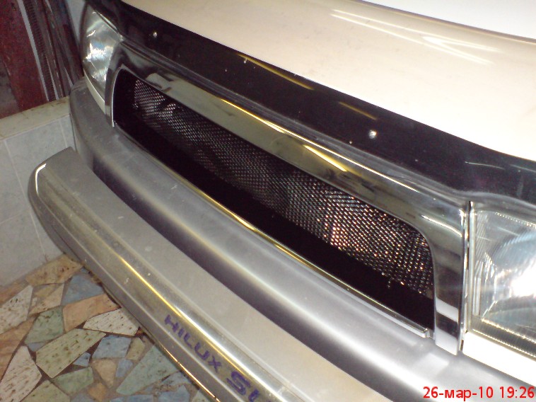

на выходных нечего делать было вот переделал свою решетку!
Вот вопрос такой, У тебя Сурф дорестайлинговый, а крепления радиаторной решетки такие же как у после рестайлинговой модели? Тоже хочу замутить подобную фиговину, только в место сетки сделать алюминиевую решетку. Моя же решетка не позволяет так сделать, так как среднее ребро не удастся ровно обрезать не повредив при этом хромированное покрытие.

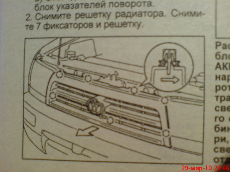

Скажите пожалуйста, как снимается решётка?
oag
сообщение 29.3.2010, 10:48
Сообщение #131
Сообщений: 12159
Спасибо: 3940
У нее хитрые защелочки, немного помучился когда снимал. Но было это давно, всей процедуры уже не помню. Потратил тогда минут 20 времени. Если бы сразу знал как они снимаются, ушло бы минут 5..
Спасибо! — crazybubble
DarkSky
сообщение 29.3.2010, 11:27
Сообщение #132
Сообщений: 5665
Спасибо: 4262
Пластик пистонов зачастую "высохший", но такие пистоны продаются в школе магазине, так что если сломаешь, не расстраивайся! И еще обязательно снимай в теплом помещении. Пистоны снимаются достаточно просто, нужно тонкой отверткой задавить "язычек" крепления, а затем немного решетку отогнуть, ну по месту увидешь, короче вдвоем решетка снимается минуты за 2.

GaS
сообщение 31.3.2010, 20:39
Сообщение #137
Сообщений: 2227
Спасибо: 488
DarkSki а есть наглядная огитация в чем различие до и после?

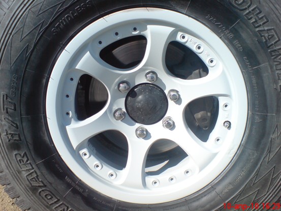

Наконец-то моменял рулевые тяги затратил на обе тяги 1-1.5ч.совсем другое дело!теперь поеду на развал!ну и литье привел в порядок а то совсем умерло.литье тщательно зачищалось.грунтовалось.опять с водичкой зачищалось(1тысечной наждачечкой)просушивалось.и красилось!
