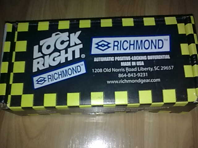

Пршла из США блокировка Лок-Райт на Эску. Все с доставкой обошлось 13200 р. В воскресенье буду ставить.

GooS, Как понимаю задняя?

Да
