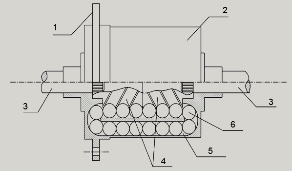

- - Shiko   ... нашёл весьма любопытную отечественную блокиров...   11.12.2009, 15:00
- - safari65   Шико, а ссылка на сайт есть?   11.12.2009, 15:22
- - maldyak   Где то в обзорах, может в "За рулем" или...   11.12.2009, 15:31
- - 23898   Цитата(Shiko @ 11.12.2009, 15:00) От этог...   11.12.2009, 15:32
- - Shiko   Цитата(safari65 @ 11.12.2009, 14:22) Шико...   11.12.2009, 15:51
