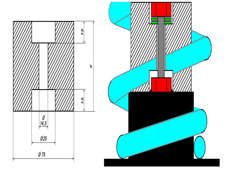

[attachment=41944:проставка.jpg]
Цитата(p.oleg @ 15.1.2010, 1:57) ссылка доступна только зарегистрированным
НА НИССАН ПАТРОЛ
Чертеж проставки под отбойники на передней оси.
Вытачиваются проставки. На мосту, в центр выступа на чашке пружины приваривается гайка. Ставится проставка, прикручивается болтом сверху, НО: на болт одеваются шайбы так, чтобы плоскость края болта совпадала с плоскостью проставки.
Болт и гайка - М14. Жесткость не ниже 5.8 (не китай). Не забудьте все покрасить и проантикорить.
Размер Х - высота проставки. При лифте 4" я сделал ее 50 мм.
Тестирование: на скорости плавные выбоины проходит намного увереннее. Морда перестала клевать вниз. в тоже время ударов нет - проставки отрабатывают очень мягко. Рекомендую поменять отбойники. Новые - эластичные, старые были очень жесткими....
Еще плюсы: Без проставок, пружины намного больше сжимаются при прохождении препятствий (немаленьких) и при приземлениях, а следовательно и быстрее просаживаются.

смысл в длинных отбойниках для сохранения пружин конечно имеется, но если лифтуешся пружинами и соответствующими амортами, то помимо увеличения высоты авто над мостами, еще увеличивается и артикуляция подвески, что для проходимости тоже немаловажно...а нарощенные отбойники этот плюс уничтожают sad.gif
