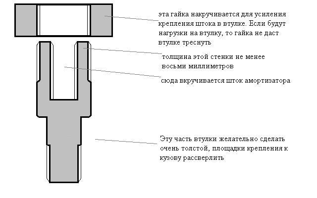

Установили пружины Таф Дог, задние 3 дюйма, передние 4 дюйма и амортизаторы OLD MAN, соответственно на задних, через проставку, наварили дополнительные кольца, на передних поставили удлинители (полагаю, что из сырого железа).
В понедельник отвез сына на Олу на соревнования по Киоку, а сам поехал в сторону Атаргана, сразу за Олой (от котельной) дорожка класс – американские горки, прокатился, а дома обнаружил, что шток амортизатора (переднего) вырвало из удлинителя.
Вопрос, стоит ли делать удлинители из инструментальной стали, или из-за короткого хода все равно вырвет? И как с этим борются наши экстримальщики?

Цитата(interceptor @ 9.3.2009, 22:10) *
Ну, активней.
Если на амортизаторе есть ухо, то к нему нужно приварить другое ухо. Насчет втулок-удлинителей на шток я в свое время думал, отказался, поскольку дороже чем приварить второе ухо. Если задаться целью сделать именно втулки -удлинители, нужно делать их из каких-нить шпилек двигателя, каленых. Только не каждый токарь возьмется, да и стоить будет дорого... Чертеж бы я сам придумал.

Задние с ушами, передние сверху шток с резьбой, на них и поставили удлинители, вот из них и вырвало.
Если удлинитель поставить из инструментальной стали, что следующее вырвет или это и есть выход из положения? unsure.gif
