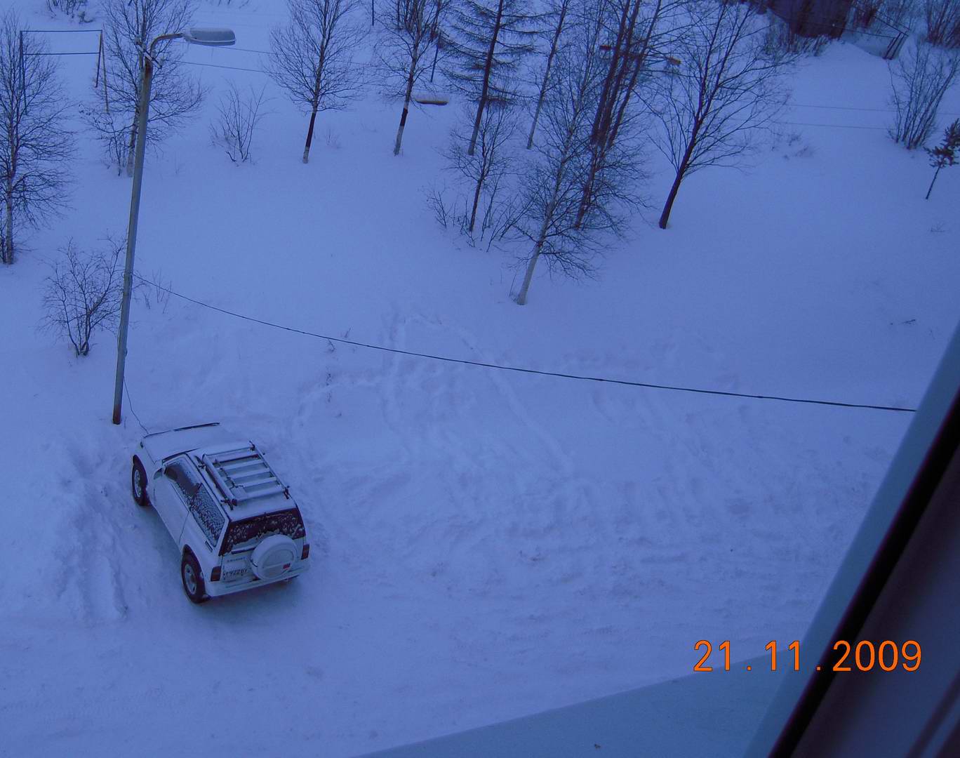

Отверстие пробурить могу, а вот по железным столбам на когтях лазать не получиться. Надо вышку заказывать.
Тросовка, на которую крепиться кабель , чтоб ветром не порвало, можно изобрести из тросика (продаётся в уюте) 4мм сечения.
Вся эта самодельщина будет незаконна, поскольку такие вещи делаются через Магаданэлектросеть. Но ценник будет сказочный.
Зачем тебе таймер? В подогреве есть реле температуры, которое не позволит закипеть.

ну как у Вас ВСЁ сложно!5 этаж-это конечно(-),но во всём нужно искать свои(+).начнём сначала:
1.мощность подогрева?от неё зависит сечение кабеля!и длинна кабеля,чтобы небыло потерь!и не грелся пров
од!
2.автомат желательно!тоже зависит от нагрузки!
3.таймер-правильно сказали-механический.
4.вышку надо ловить по городу и платить(1000р.-прим. час)
5.стоял-ли рядом опоры?и чьи они?
6.крепления к окну,если не пакет изготавливается элементарно, например из полосы.
7.трос нахрен не нужен,зависит конечно от кабеля,на крайний случай можно взять:стальку,проволку,"голый".
ну и т.д и т.п..нужна консультация по электрике-звони.т.645045,89148660272 или в личку

Кабель для четвертого этажа (машина стоит в десяти метрах от дома) брал 30 метров готовый с розеткой и вилкой 1000р. в Фаворите, сечение медного провода 0,75мм, до 3500ватт.

сечение определяется по формуле,а вообще в тринитроне на пролетарской есть табличка по сечениям!
а вот провод закрепил я считаю не верно к опоре,горсвет может отрезать

Мощность подогрева, если я правильно помню, 1.5 КВт. Рядом фонарный столб, вероятно Горсвета, на него и хотела крепить, машина всегда стоит именно под ним. Крепить к балкону, на нем пока стеклопакета нет и в ближайшее время не предвидится.
Многие так крепят. Вроде не обрезали пока.
Машинка стоит примерно так. Под снегом траншею прокопать? Может вариант не знаю, а вдруг грейдер совершенно случайно решит почистить ?
Траншея не вариант грейдер или бомжи на цветмет

ну и элементарно-к гусаку или траверсе подводится кабель и спускается по опоре естественно подвязаный,ну а внизу закрытая розетка,вот тогда горсвету она мешать не должна.
на Соколе один электрик в горесвете,и вышку ему выделяют раз в неделю,а город это другое!вооще использование опор горсвета должно согласовываться с ними,на это все забили!,но будет указание и все сопли поотрезают!

кабель надо брать морозоустойчивый (напротив дома радио магазин) .розетка влаго защищённая .автомат не нужен он у тебя в щитке и так стоит

1.кабель-резиновый.примерно 1-1.5 квадрат медь многожилка-это до 50 метров
2.откуда ты знаешь какие автоматы у неё стоят?может там всё давно на прямую?даже ,допустим,стоят.в щитках обычно меньше 16А не ставят,а скока это кВт?а теперь 1.5кВт раздеди на 220В. + небольшой запас на пару ампер =...

никА кидай провод на столб и не надо задумываться ни кто обрезать не будет, лиш бы он не мешал проезжающим высоким машинам и тракторам при уборке снега со двора иначе оборвут.а ежели электрики и приедут они максимум что проверят так это то чтоб по тех безопасности все было в норме и что ты действительно через свою розетку и щетчик энергию матаешь а не соседскую.

я не хочу не кого пугать,но я работал в горсвете,и если кому-то не понравится или будет мешать(самое главное,почему и советую как),разбираться ни кто не будет от чего мотает и куда,это собственность муниципалитета,уж я-то бывал в таких ситуациях,и резал не раз,при исполнении. я думаю ни кому не понравилось бы если его собственностью пользовались,да ещё доставляли какие-то неудолства хозяину,ни говоря о каких-нибудь затратах!но если всё сделать нормально,по опыту знаю,всем будет по-фигу, что куда идёт!а там Ваше дело как лепить и на скока энтого хватит.
